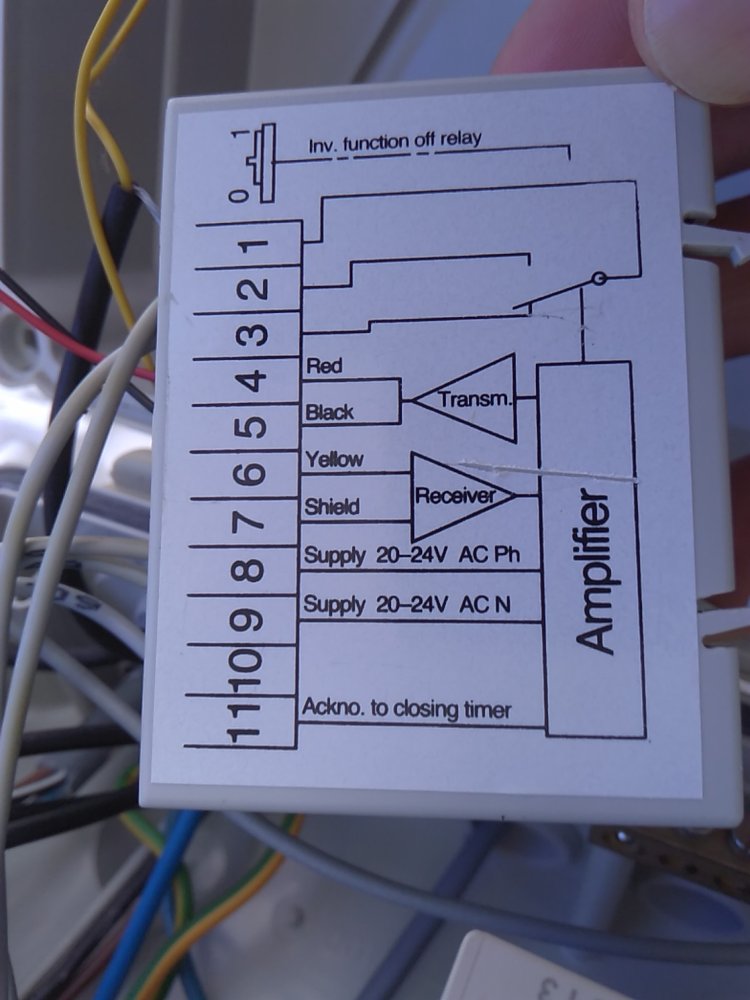

As células estão ligadas a um Amplificador Fotoelétrico (Ref.ª K-32236), que penso possa estar na origem da avaria, até porque tem um Led verde que não acende, ou pisca quando desligo/ligo os fios das células:
O que já verifiquei:
- Pesquisando aquela referência, aparece-me sensores TELCO (https://www.telcosensors.com/medialib/p ... -en-v3.pdf), com amplificadores e esquemas de ligações parecidos (este já tem uns 20 anos, e não o encontro na net).
- A alimentação do amplificador parece OK, mas tem 28VAC, um pouco acima do indicado, que é 24VAC +- 15%. Mas penso que não será por aí?
- A tensão entre 4 e 5 (célula transmissora) dá-me 0.9VDC, o que é estranho, pois os sensores desta mesma marca funcionam entre 10-30V, neste caso VDC, a julgar pelos fios preto/vermelho de ligação da célula. Desliguei a célula do amplificador e alimentei-a à parte com 12VDC, mas não resolveu.
- A tensão entre contactos para o sensor recetor é de +- 3VDC.
Como sou um boi a olhar para um palácio nesta matéria, alguma indicação sobre o que procurar/testar é muito bem vinda. Muito obrigado.

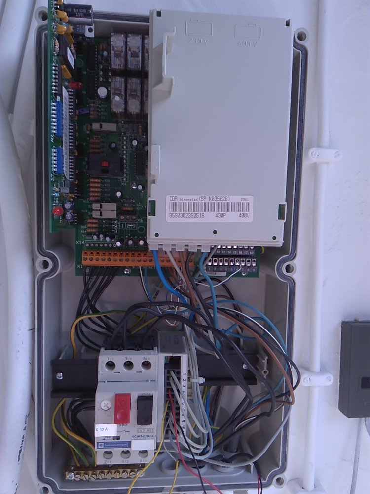

O portão é um Crawford e a caixa de comando é da Crawford, ref. ECS 430P.
Alguma ideia de como desligar o sistema das células fotoelétricas, para poder ir usando o portão?

Deixo aqui os meus "avanços". Agradeço feedback se estiver a fazer raciocínios errados ou confirmação de OK. Para quem tiver paciência:
1 Penso que o problema é, de facto e no mínimo, do emissor. Normalmente estes emitem um feixe de luz na gama visível ou dos IV, pelo que eu deveria, ou ver um ponto de luz no emissor, ou, sendo IV, apanhar esse feixe com a câmara do telemóvel, mas nada. Não vejo nada nem a câmara apanha algum ponto de luz.
2 A continuidade entre os dois fios de ligação do emissor: não há continuidade e a medição da resistência com 200MOhm no multímetro dá 1, logo circuito aberto, certo? Estará o emissor avariado?
3 A continuidade entre os dois fios de ligação do recetor: não há continuidade mas a medição da resistência deu-me leituras diferentes, desde 164 KOhm até 1MOhm. Deve ser normal variar, até em função da luz ambiente, certo? Se assim for, penso que o recetor estará OK.
4 A tensão nos bornes de ligação do emissor dá +(4,4 a 4,6)VDC ou -(4,2 a 4,7)VDC ou +2,4 a +2,8VAC. O facto do sinal trocar quando se trocam as pinças do multímetro em corrente contínua confirma que é corrente contínua, certo? Penso que os bornes de ligação do emissor deveriam ter pelo menos 10VDC, provavelmente estará danificado.
5 A tensão nos bornes de ligação do recetor dá +12,03VDC ou -12,03 DC ou -0,01VAC ou +0,01VAC. Aqui fiquei baralhado com a tensão em AC trocar de sinal, mas como é quase zero e a tensão em DC é certinha e 12VDC, penso que aqui estará tudo bem e confirma que a corrente deve ser contínua, certo?
6 Para os detetores fotoelétricos funcionarem em DC, conforme deduzi acima, tem que haver um transformador incorporado, pois a alimentação é em AC. A caixa do amplificador aquece, pelo que é possível que exista esse transformador.
7 Sendo o amplificador para 20 a 24 VAC +- 15%, isso dá um máximo de 27,6 VAC. Mas ele está a receber 28,2 VAC. É provável que esta pequena diferença avarie o amplificador?
8 O relé existente entre os bornes 1, 2 e 3 do amplificador tem continuidade entre 1 e 3, mas não entre 1 e 2. Como não está nada ligado em 3, apenas 1 e 2 ligam à placa principal, e neste estado há avaria, então, na outra posição do relé, ou seja continuidade entre 1 e 2, o portão deveria funcionar bem, caso a avaria seja desde equipamento de controlo fotoelétrico. Assim, fiz um shunt entre 1 e 2. O portão passou a funcionar bem.
CONCLUSÃO: A avaria é no amplificador fotoelétrico ou no emissor ou nos dois. Alguém consegue ajudar-me a afinar mais sobre se a avaria é num só destes ou nos dois? Obrigado.

Boa noite,
Muito assim por alto e porque só você pode ter essas confirmações, a mim parece-me que a origem do problema é o amplificador. Por passos que enumerou...
1- Esses sensores como falou e bem, são fotoelétricos logo não emitem nenhum sinal IV (para assim ser teria de ter um refletor)
2- Não tem continuidade e nem pode. Ele está fabricado para que quando alimentado electricamente, este emita um sinal codificado que só o receptor o descodifique.
3- Aplica-se em parte a teoria do ponto anterior.
4- Só sabendo as especificações do fabricante mas creio que teria de ter 24Vdc +/- ; Quanto á troca das pontas de prova do multimetro, apenas está a comprovar onde se encontra o polo negativo quando lhe aparece o sinal negativo.
5- Trabalha com Vdc sem qualquer dúvida.
6- A função desse amplificador é exactamente alimentar os sensores e comunicar com o comando central
7- Não. O rectificador interno assim como outros componentes internos dissipam essa energia 'excessiva' transportando os valores normais à saida (24V).
8- Está correcto. Essa será a ultima informação que sai do amplificador e dirá ao comando central se existe ou não obstáculos entre os sensores .
Espero ter ajudado

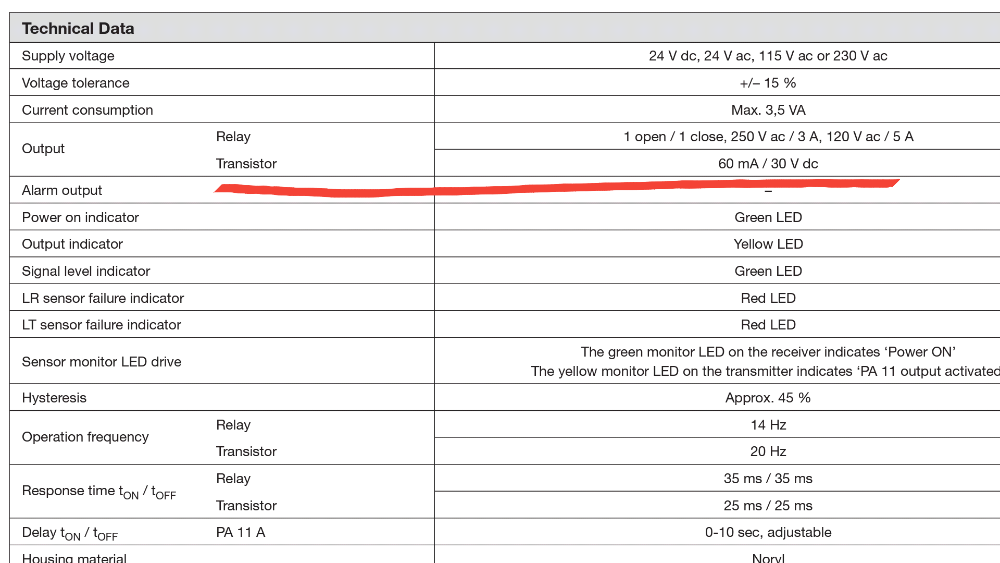

Tem como referenciou anteriormente, produtos da Telco tal como o PA11 que penso se adequar à sua instalação.
Contudo deve ter em conta a marca e modelo dos sensores que tem instalados para saber a compatibilidade com o amplificador.
Deixo aqui alguma informação.

Duende, talvez me possa ajudar com as seguinte dúvidas.
1 Se o meu amplificador é alimentado com 24VAC e na ligação para o recetor eu tenho 12VDC, então ele tem que ter um transformador incorporado?
2 Na ligação para o transmissor eu tenho leituras maradas da tensão (que eu acho que também deveria ser 12VDC, como no recetor), pelo que a avaria poderá estar aqui. Havendo um transformador de 24VAC para 12VDC é razoável pensar que ele só se avariou para o emissor e não para o recetor? Ou será avaria, não do transformador, mas de algum componente no circuito entre o transformador e as ligações para o transmissor?
3 Finalmente, já não tenho a certeza se o meu amplificador é Telco, pois os Telco nada falam sobre a tensão nas ligações dos sensores, muito menos numa transformação de 24VAC para 12VDC. Por outro lado, o meu amplificador tem uma ligação "Ackno. to closing timer", que penso ser para dar informação para a temporização de fecho do portão, que os Telco não parecem ter. De qualquer forma, eu não tenho o fecho temporizado ativado.
4 Os sensores óticos têm tensões de funcionamento em AC ou DC próprias ou são "universais"?

Bom dia Quintas,
Por pontos...
1- A alimentação (24Vac) é para a ligação de todo o amplificador que pode e tem com certeza um transformador quando requer tensões diferentes dos 24Vac (ex:. 12Vac, 7Vac, 5,5Vac, 3Vac, etc). Cabe no entanto a função de transformar a tensão de Vac em Vdc aos rectificadores.
2- Sem o emissor ligado teria que ter uma tensão certa e constante em Vdc (Preto - negativo / Vermelho - positivo) o que me leva a acreditar que o transistor na saida para o emissor possa estar avariado.
3- Por norma, todos os aparelhos têm uma etiqueta ou chapa de características (com informações da marca, modelo, tensão admissível, com a frequência de trabalho etc). Verifique em toda a periferia do aparalho.
Quanto ao 'falta de info' da telco tem essa info disponível em technical data (Output e Transistor) como na imagem que anexo.
"Ackno. to closing timer" - Creio que seja, a temporizacão para fechar após o portão ser interrompido nas células. No caso do Telco PA 11A é o temporizador 'On delay adjustment' que lhe aparece na info que lhe enviei anteriormente.
4- O sensor propriamente dito funciona em Vdc, podem estes no entanto, serem mais compostos (Alimentação a Vac e internamente transformado em Vdc para a saída para o sensor).
