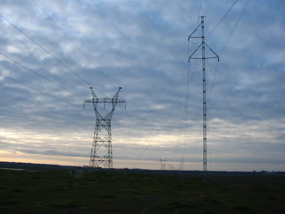

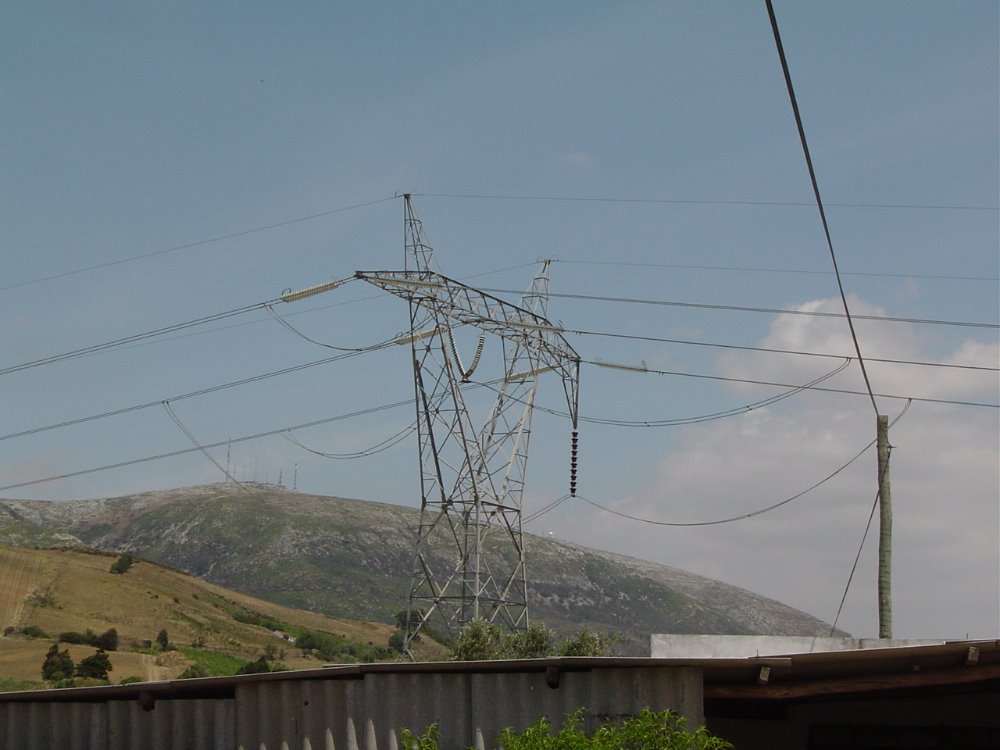

Olá pessoal. Se puderem colocar a fotografia de um poste destes, cá de Portugal, o pessoal agradece. Ou pelo menos a localização do mesmo, que o pessoal tenta tirar uma fota e publica aqui.gattor Escreveu:Boas
Deixo aqui mais umas imagens que acho interessantes..
Gostava de ver aqui, assim que possível, fotos dos postes de Transposição de Fases em MAT, eu não conheço nenhum sitio onde exista..

Para além do que foi explicado, e bem, permita-me acrescentar que a transposição feita em linha aérea, só é possível encontrarmos a partir do nível de tensão de 60 KV. Porque nos 30 KV as novas ligações para uma derivação, são todas quase sempre feitas por equipas TET. As quais ligam de acordo com a melhor prática, não respeitando por isso, na maioria dos casos a ligar, a sequência de fases: - isto é, RST ou melhor ainda 0 - 4 - 8 dependendo na maioria dos casos da sequência do Transformador Elevador à saída da central eléctrica. No casos das Subestações, conforme referido num dos comentários sobre a SE de Sacavém, o que se encontra inscrito nos barramentos de linhas é 0.4.8 podendo aparecer 804 ou ainda 480, conforme a sequência já existente. Todavia, referindo-me à transposição de uma linha a mesma só é efectuada ± entre os 20 e os 30 KM. Daí, muitas das vezes a dificuldade em encontrar-se uma transposição para se tirar uma foto da mesma.

Aqui fica uma foto de uma transposição de fases em MAT em Portugal e uma de um poste provisório para ser montado em caso de emergência.nelmindo Escreveu: 25 ago 2011, 10:48Olá pessoal. Se puderem colocar a fotografia de um poste destes, cá de Portugal, o pessoal agradece. Ou pelo menos a localização do mesmo, que o pessoal tenta tirar uma fota e publica aqui.gattor Escreveu:Boas
