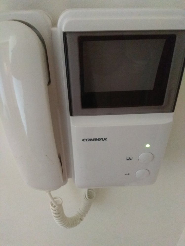

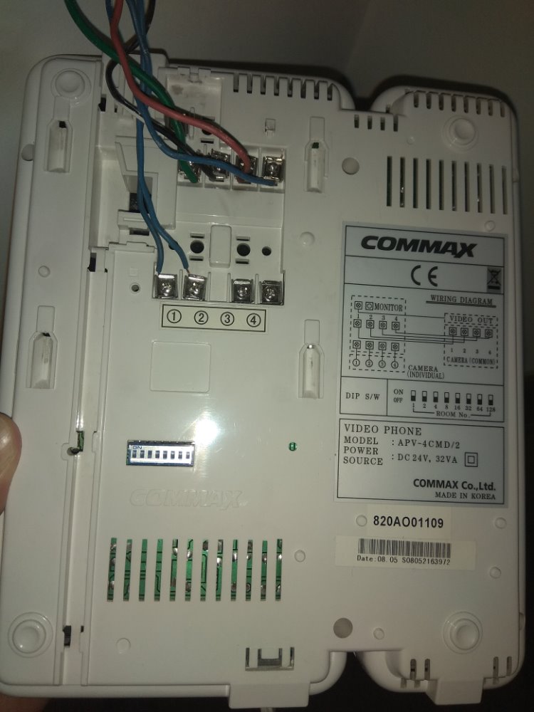

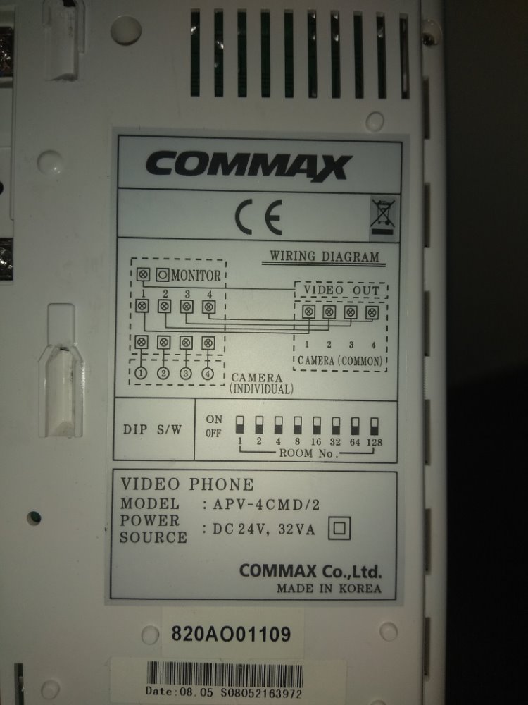

Tenho um vídeo porteiro Commax APV-4 CMD /2 em que quando alguém toca este toca muito baixinho. Ao desliga-lo e voltar a ligar o toque volta ao normal numa primeira utilização, mas no caso de tocar novamente o som do toque volta a ser muito baixinho e não se ouve. Alguem tem algum palpite do que se trata?
