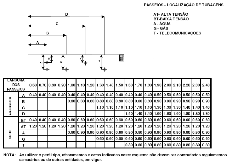

Tenho andado à procura na legislação das cotas das infra-estruturas enterradas, cabos de média, baixa tensão e de telecomunicações, a cumprir, mas não estou a conseguir encontrar. Também ainda não consegui encontrar o desenho com a vala tipo da EDP.

Já tenho o que procurava (não consigo partilhar convosco porque não consigo anexar o ficheiro em pdf, mas se precisarem eu envio-vos a informação de outra forma).
No entanto continuo com a dúvida das cotas a considerar no cruzamentos, dos cabos de telecomunicações com os cabos de média e de baixa tensão. O cabo de telecomunicações passa por baixo a 1,10 m (ou a 1,30)?

Para que estiver interessado junto o referido desenho.
Continuo com a dúvida no caso dos cruzamentos.
Quem souber, agradecia que complementasse à informação que junto.

Solicito-vos a informação da distância mínima de segurança que se deve prever, nos cruzamentos de infra-estruturas enterradas de telecomunicações relativamente às de energia de média e baixa tensão (>1,10m?), ou os procedimentos que se devem ter (mangas blindadadas?).

INSTALAÇÃO DE CABOS NO SOLO
As canalizações devem estar protegidas contra deteriorações causadas pelo abatimento de terras, contacto com corpos duros, ou de
arestas vivas, ou com substâncias químicas provenientes de componentes do solo.
PROFUNDIDADE DE COLOCAÇÃO
A profundidade da vala é dependente do número de cabos a instalar. Deve ser mantida uma distância mínima entre a superfície do solo
e o cabo colocado mais acima de 0,6 m e, no caso de travessias de estradas, esta distância deverá aumentar para 1 m e numa extensão
de 50 cm para cada lado dessas vias.
Quando, por força das circunstâncias, os cabos tiverem que ser instalados a menores profundidades, então devem ser usadas protecções
adicionais como placas de betão ou fibrocimento, sempre que haja probabilidade de danificação da instalação por cargas móveis.
LARGURA DA VALA
A largura da vala deverá, por razões óbvias de custo e de logística, ser o mais estreita possível. Habitualmente, uma largura de 0,5 m
será o suficiente, mas estará sempre dependendente do número de cabos a instalar.
SINALIZAÇÃO
Quandos os cabos são enterrados directamente no solo é obrigatório a utilização de um dispositivo avisador, colocado acima destes pelo
menos 0,10 m, constituído por redes metálicas ou plásticas, tijolos, placas de lousa ou de betão.
COLOCAÇÃO DE VÁRIOS CIRCUITOS
A colocação de vários circuitos de cabos numa mesma vala, caleira, ou tubo, deve ser realizada tendo em consideração a redução da
capacidade de transporte com o aumento do número de cabos e com a redução da distância entre eles, e com o facto de que, quanto
maior for a densidade de cabos, maior a dificuldade em realizar futuras intervenções.
Na colocação de vários sistemas de cabos deve haver o cuidado de os espaçar de forma a permitir a libertação do calor gerado e de forma
a reduzir as induções mútuas entre sistemas; em traçados paralelos é recomendável uma distância entre sistemas de 20 cm e no
cruzamento com outras canalizações é necessário instalar os cabos deixando um espaço livre, tanto na vertical como na horizontal, no
mínimo de 20 cm.
No caso das canalizações eléctricas seguirem o mesmo traçado das canalizações de telecomunicações é necessário manter uma distância
mínima entre elas de 0,5 m. Traçados com paralelismos longos devem ser alvo de uma análise mais cuidada, de modo a determinar-se
o nível de eventuais interferências.
Quando, numa mesma vala, há partilha de canalizações de baixa, média ou alta tensão, os cabos de alta ou média tensão devem ser
colocados na parte inferior, envoltos em areia e cobertos com blocos de protecção, e por cima desta camada areia e só então os cabos
de baixa tensão.
Os procedimentos de instalação no caso de cruzamento ou paralelismo de canalizações eléctricas com canalizações de água, gás, caminhos
de ferro, etc..., vizinhança de suportes de linhas aéreas, ou de transporte público, devem obedecer a regulamentação própria estabelecida
pelas entidades respectivas.
No cruzamento de estradas os cabos devem ser instalados em tubos enterrados.
PASSAGEM EM TUBOS
Sempre que possível, cada circuito de cabos deve ser instalado num tubo distinto.
O diâmetro do tubo deverá permitir um enfiamento ou remoção do cabo com relativa facilidade. O seu diâmetro deverá ser escolhido em
função do diâmetro e número de cabos a passar, devendo cumprir os valores mínimos:
· Se um cabo por tubo: 1,5 vezes o diâmetro exterior do cabo
· Se um terno por tubo: 2,8 vezes o diâmetro exterior do cabo
Os tubos mais correntes são os de plástico (PVC ou Polietileno), mas também poderão ser em aço ou ferro fundido quando se pretender
um reforço mecânico da canalização.
Os tubos que não são ocupados devem ser selados.
Na entrada do tubo e antes do enfiamento do cabo deve ser realizada uma pequena depressão de modo a filtrar algumas pedras ou lixo
que o cabo possa trazer.
O tubo deve respeitar os raios de curvatura estabelecidos para o cabo ou cabos que irá aloja

A informação contida não responde à minha dúvida, mas demonstra que não existe especiais recomendações para o caso específico dos cruzamentos.
Entretanto falei com um Eng. da MECI ENSUL, que tem experiência nas infra-estruturas exteriores, que me disse que não há que ter especiais cuidados;os cabos de energia e de telecomunicações entubados e com uma pequena separação de terra a separa-los (5 cm são suficientes) é prática normal.
