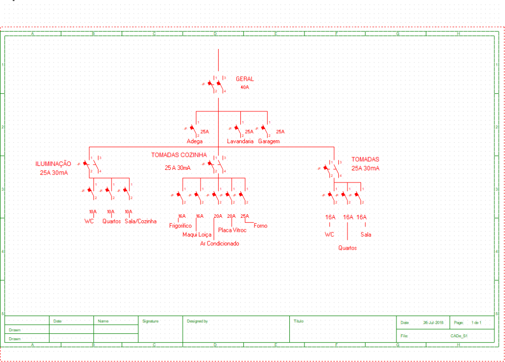

Estou a reparar uma casa antiga e como todas as casas antigas as instalações electricas estão desactualisadas .
Já elaborei um desenho com o que quero, muita informação retirei do forum (inserido em anexo).
Gostava da vossa opinião .
Muito obrigado

Os disjuntores de 25A vão para , Garagem, Lavandaria, Adega.
Em anexo com a legenda para onde vai cada circuito

Boasblord Escreveu: 27 jul 2018, 10:14 Os disjuntores de 25A vão para , Garagem, Lavandaria, Adega.
Os IDs das tomadas deveriam ser de 2x40x30mA e não de 2X25X30mA
E na cozinha em vez de 30mA deveria ser de 300mA, até porque tem lá um circuito de arcondicionado etc.

Bem observado, eu diria que os IDs neste caso deveriam de ser todos de 40A

O interruptor geral provavelmente também não está bem dimensionado. Pelo menos 63A deveria ser, mas isto sem conhecer potências é complicado.

Olá, muito obrigado pela ajuda, a potencia da edp será de 6,49Kwh.

Boasblord Escreveu: 28 jul 2018, 18:03 Olá, muito obrigado pela ajuda, a potencia da edp será de 6,49Kwh.
Assim já fico com um quadro bem dimensionado.
Se a potencia máxima a contratar é de ( 6.9Kvas 230V/30A) o Interruptor de corte geral de 2x40A é adequado.

Coloca 300mA nos ID's para a iluminação e 30mA para circuitos de tomada. Sobe o Calibre para 40A.
Verifica selectividade a jusante dos disjuntores que vão para garagens etc. Parece-me curto um disjuntor de 25A para depois usares um de 16A, mas, nada como conferir as curvas dos disjuntores.
40A para o corte geral parece-me bem para a potência contratada, mas como disseram nos comentários, para quem tem lavandaria, garagem, AC, etc, parece-me bastante curto. Aliás, se estás a remodelar a casa e a cozinha for nova ( forno eléctrico, placa, etc) possivelmente vais ter problemas de simultaneidade e o quadro vai disparar. 30A é curto para isso tudo a meu ver.
É uma moradia? se as áreas forem grandes, e o quadro da garagem e lavandaria etc consumirem alguma potência e tiverem distanciados do Q.Geral significativamente até te propunha alimentares isso a trifásico.
É uma questão de verificares o custo vs beneficio.

João Sousa, que ideia essa de 300mA na Iluminação. Acredito que a casa tenha casas de banho não?
