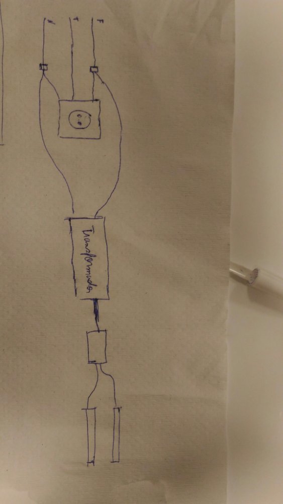

Eu comprei uns candeeiros que se ligam a um transformador e este por sua vez liga-se a uma tomada.
No sítio onde eles seriam instados existe uma tomada mas não existe espaço para ligar o fio. Pensei em desmontar a tomada e fazer uma "derivação" dos cabos que vêm da parede (fase e neutro) e daí 2 fios ligavam ao transformador e 2 Cabos ligavam à tomada.
É possível?
Muito obrigado a todos

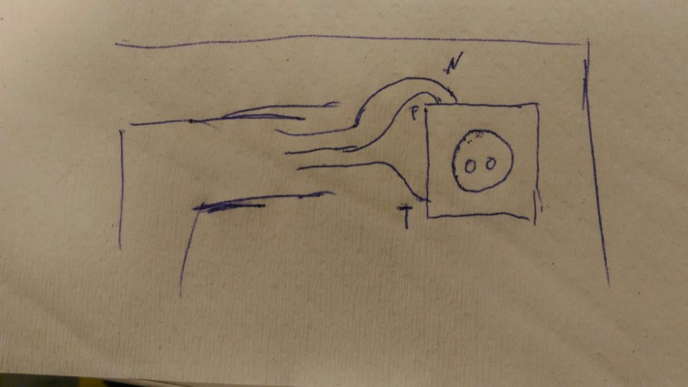

Re: "Derivação" tomada candeeiro
Este é como a tomada está montada

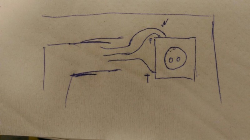

este seria a ideia a pôr em prática
boas. essa ideia não é a mais correta, uma ideia seria colocar no transformador um cabo de ligação com ficha macho de 6a e ligar na tomada, pode optar por colocar uma tomada dupla no lugar dessa basta tira-la e coloca a dupla, uma para o transformador e a outra fica de reserva no caso de preçisar para outra coisa que queira ligar . esta é uma ideia , agora alterar como quer fazer não acho correto, cump
