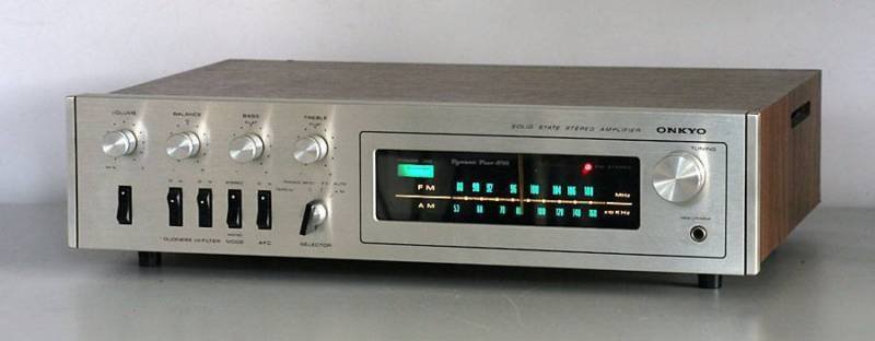

Boa tarde, o meu radio/ receiver ONKYO deixou de funcionar o radio, só se ouve muito baixinho as duas rádios aqui da zona, portanto que tem um sinal mais potente se colocar o volume no máximo, já dei uma vista de olhos e não vejo nada queimado, o led do FM STEREO nunca chega a ligar, antes ligava sempre que tinha bom sinal, alguém tem conhecimento neste aparelho ou sabe dar umas dicas?
Deixo esquema eléctrico que encontrei na net e foto do aparelho.

boas. essa avaria tem haver com falha no amplificador de saida algum transistor com fugas ou condensador defeituoso. uma vez que ele tem som embora baixo. cump

Boa tarde, e a parte da luz stereo não ligar mais?

boas. pode ter a ver com a sensibilidade portanto uma avaria nos transistores ou fuga de algum componente pode originar isso. ja reparou se o potenciometro esta bom as vezes pode estar rachado e ter fuga cump
