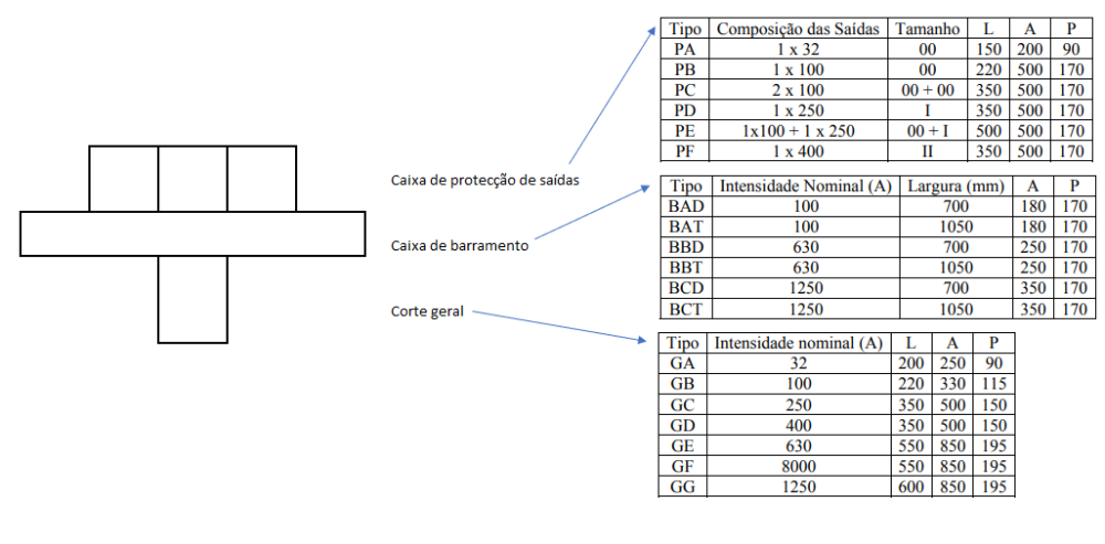

catlopes
Mensagens: 86
Registado: 26 mai 2014, 19:47
Enviou: 21 vezes
Re: Quadro de colunas junto á entrada ou ramais independentes?
Mensagem por catlopes »
Boa tarde
há algum livro ou pdf que explique o sistema de alimentação em Baixa tensão através de quadro colunas?
Com saídas monásticas, trifásicas e trifásicas com contagem indirecta.
http://www.estgv.ipv.pt/dep/elect/LIE/i ... igaoBT.pdf
https://www.colecoesfundacaoedp.edp.pt/ ... img=165891
Obrigado pela atenção
Energeticamente, Carlota Lopes

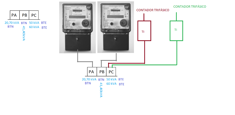

Encontrei este documento também
https://web.fe.up.pt/~jns/material_dida ... _FINAL.pdf
queria perceber era em situações com contagem indirecta, como fica a representação /esquemático?
amoreira
Mensagens: 1248
Registado: 22 out 2007, 22:10
Enviou: 4 vezes
Mensagem por amoreira »
Para potencias superiores a 41,4 kVA terás de ter sempre saídas diretas do quadro de colunas para cada fração com caixa de TI's e contador trifasico ou seja não fica pendurado na caixa de coluna montante.
catlopes
Mensagens: 86
Enviou: 21 vezes
sim lembro desse valor dos 41,40 kVA. Obrigado
Será assim? Fisicamente como se realiza a montagem?
