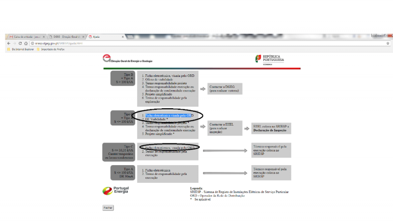

Duas duvidas,
1)Mesmo para os casos < ou = a 10,35 KVA e se for uma entidade instaladora em vez do termo de responsabilidade to técnico colocas o “DECLARAÇÃO DE CONFORMIDADE DA EXECUÇÃO”!?
2)Enquanto não houver a nova ficha electrotécnica colocas qual, a disponibilizada pela certiel ou a “tradicional”!?
No site da DGEG há 2 anexos para a execução. Talvez seja a declaração de execução para as EI e o termo de execução para os técnicos. A primeira tem 2 campos para assinatura. O técnico e a EI. no termo assina técnico
Segundo o portal do siriesp, a FE a ser submetida na plataforma, deverá estar previamente visada pelo operador de rede.

Instalações acima dos 10,35kVA continuam a não poder ser certificadas?
Ou podemos contratar uma EIIEL e ela envia a documentação para a DGEG e temos o certificado?
eng_jersilva
Mensagens: 765
Registado: 01 fev 2008, 14:51
Enviou: 10 vezes
Re: DGEG - Pedido de certificação
Mensagem por eng_jersilva »
Nelson Pinho Escreveu: 01 fev 2018, 20:11 Instalações acima dos 10,35kVA continuam a não poder ser certificadas?
sim, para instalações acima dos 10,35kVA contratas uma EIIEL e eles tratam do resto.

Se a instalação de 10,35KVA estiver inserida numa instalação coletiva com mais de 41,4KVA também não é preciso EIIEL a certificar?

Não, nesse caso vai ter pedir certificação.

Qualquer instalação com NIP proprio acima de 10.35Kvas necessita de certificação.
Se for uma instalação inserida num qualquer edifício com NIP comum a varias instalações elétricas, necessita de inspeção independentemente da potencia a requesitar para essa instalação.

aquilo que estou a perguntar é se as certificações acima dos 10,35 já estão a acontecer e se estão a ser rápidas?

Sim estão. É só fazer o pedido no site de uma das EIIEL.
