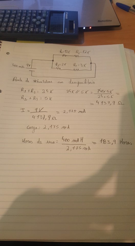

Boa noite eu tenho uma duvida e gostava que me pudessem ajudar a resolve-la.
Como posso resolver esta questão?
- Assumindo que tem uma bateria a alimentar o circuito com uma capacidade de 400mAh estime durante quanto tempo a bateria poderá alimentar o circuito.
<a href="https://ibb.co/ftq7Gw"><img src="https://preview.ibb.co/hgsb9G/Whats_App ... _49_17.jpg" alt="Whats_App_Image_2018_01_26_at_19_49_17" border="0"></a><br /><a target='_blank' href='https://pt.imgbb.com/'>picture hosting</a><br />

Qual a potência da carga? Qual a tensão da bateria? Qual o DOD?

isto considerando uma bateria ideal

Visto ser um exercicio académico, com perguntas teóricas com o objetivo de serem respondidas com matéria dada em aulas, nao entendo o porque de falar em casos práticos.
As perguntas não são sobre dimensionamentos nem referem o tipo de bateria, podiam ser de chumbo ( como disse), gel, litio, alcalina....
