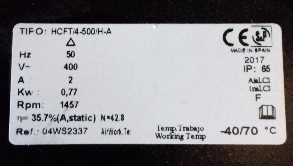

Boa noite caríssimos,
Tenho um ventilador trifásico 6 pontas para ligar, a tensão da minha rede são os comuns 380V.
Como vou ligar o ventilador directo à rede, de que forma o devo ligar? Em estrela ou em triângulo?
Como o vou ligar a 380V a primeira coisa que me vem a cabeça é liga-lo em estrela, mas como podem ver na chapa de características aparece-me ali um triângulo... conseguem-me tirar esta duvida?
Obrigado!!
Abraços.
Chapa de caracteristicas
Mensagens: 5447
Re: Ligação directa Motor Tifásico
triângulo como indicado pelo fabricante na chapa

Nelmindo, mas então onde fica a teoria de que a ligação estrela é para a rede de origem... ou seja para os meus 380V?

Adam Escreveu: 04 nov 2017, 01:06 Nelmindo, mas então onde fica a teoria de que a ligação estrela é para a rede de origem... ou seja para os meus 380V?
Isso é verdade para grandes potências. Isso é um "motor de brincar" pode ligar-se directo.

Estamos a falar de um potência muito baixa, logo podes ir para triângulo. Esse motor têm é um rendimento muito baixo, +/- 36% (isso é o rendimento do motor, certo?)

A ideia que sempre tive é que qualquer motor com ligação directa deve-se ter em conta a tensão da rede (no meu caso 380V) e ligar sempre em estrela.
Agora fico com uma duvida, neste meu caso existe problema em ter a ligação em estrela?
Coloco ainda uma segunda pergunta, existe alguma tabela que nos indique a partir de que potência devemos então respeitar a tensão da rede e ligar em estrela? Porque tendo em conta este exemplo e uma vez que na chapa de caracteristicas me manda ligar em triangulo, isto fica tudo muito confuso :?

Os motores são ligados com as indicações da placa de características. Se a placa indica estrela, é estrela. Se indica triângulo é triângulo. Há casos que é ligado em estrela-estrela, ou triângulo-triângulo, mas há mais tipos de ligação.
Sim. Ficas com a potencia do motor na raiz de 3.
Não.
Cada motor é fabricado para trabalhar ligado com a tensão para o que foi projectado.

O ligar directo à tensão da rede (400V entre fases para Portugal) está relacionado com a chapa de características do motor, esta chapa também nos indica se essa ligação deve ser feita em triângulo ou estrela.
Para o teu caso, a ligação deve ser feita em triângulo e com uma tensão entre fases de 400V AC, tal como indica a chapa de características. Para uma ligação em estrela necessitarias de uma tensão de 690V, valor que não tens disponível na rede normal de alimentação.Se ligares em estrela a uma tensão de 400V entre fases, vais acabar por queimar o motor.
A tabela que pedes não existe, existe é a chapa de características do motor, que deve ser respeitada.

1º Como este motor é de baixo consumo (2A), como o seu consumo no arranque é insignificante, então eles dizem para ligar directamente em triangulo, daí só justificar Estrela-Triangulo ou Soft-Start a partir de +-5cv. Será isto?
2º Quanto à teoria de ligar motores trifásicos, 6 pontas, directamente a rede, acima de +-5cv, sempre em estrela faz sentido?
Para ligar à rede elétrica directa 4 kW.
15kW sem PT.
Um motor pode ser de 100W trifásico e ser de ligação em triângulo, se o projeto de construção o comtenplena.
Não podes ir por aí, podes ter motor de 250/400 com 110kW.
