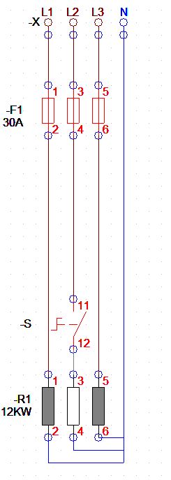

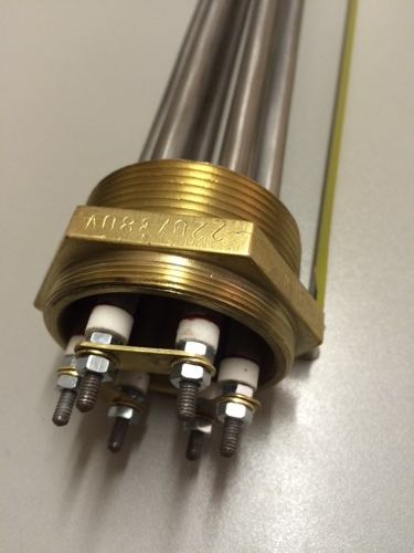

Gostaria de uma ajuda:
Estou montando uma dúvida, gostaria de ligar uma resistência de 12KW em uma rede de 220V. Conforme Esquema em anexo.
Asarei um desjuntor de 30A e Botoeira para acionar diferentes fases da resistencência.
Nao tenho experiencia em ligaçao trifasica, gostaria de saber se o esquema está certo!

O esquema está certo.

Vou tentar explicar um pouco melhor.
Vou utilizar as resitências separadamente, ou seja, em vezes que vou usar uma (4000W), as vezes duas (8000W) e as vezes as três (12000w).
Não preciso contator, pois nao quero que elas sejam controladas por um termostado, quero controla-las individualmente e manualmente com um botão Liga-Desliga para cada resistência.
Lembrando que a tensao trifásica na minha rede é 220V e minha Resistencia é 220V
O problema de usar a ligação que esta no desenho é que sendo uma ligaçao trifásica em estrela, vou gerar um tensao em cada Resistencia de 127V.
Logo 4000W Cada Resistencia / 127V = 31A
Creio que posso usar um disjustor de 45A.
Cofere isso?
Agradeço

Se é ligação em estrela, a tensão em cada resistência é a tensão F-N e não F-F..... logo, 230V.
Lei de Ohm, na pior situação vais ter 52A na totalidade do sistema... certo ?....
O sistema pode ser trifásico, mas se está em estrela, com uma carga desse tipo, fazes o sistema uni-filar e avalias como sendo um sistema monofásico....

1- A sua resistência é para uma tensão de 220V / 380V em trifásico, para isso terá de ser ligada, respectivamente, em estrela ou triângulo.
2- A sua rede eléctrica é de 220V trifásica.
3- Para obter a potência 12kW nunca a poderá ligar em estrela numa rede de 220V trifásica, terá de ser ligada em triângulo.
4- Em alternativa poderá fazer uma ligação em paralelo das três resistências, shuntando os bornes a que chama L1,L2,L3 e ligando o conjunto a duas fases da sua rede de 220V.

Esse conjunto de resistências só tem duas formas de ser ligado:
em triangulo, alimentadas pelas três fases em simultaneo, ou
cada resistência terá que ser alimentada por duas fases distintas, para poderem ser utilizadas como Pabloh51 diz querer fazer
Cps
A. Castro
