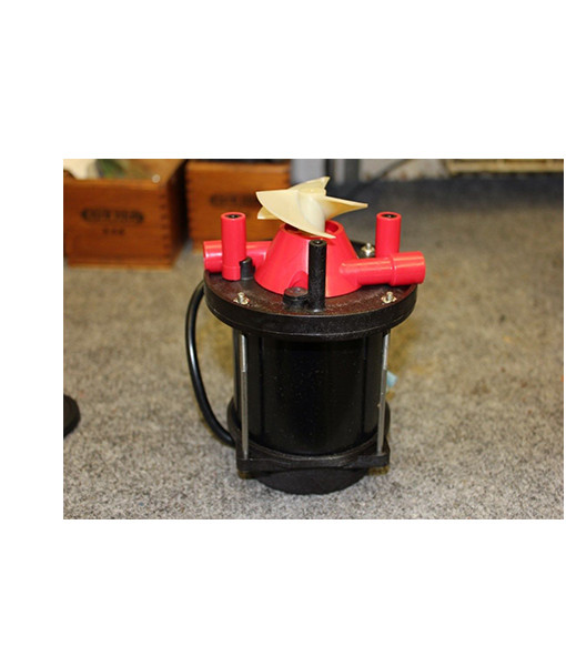

boas companheiros
Alguém por aqui já reparou algum motor de robot de limpeza de piscinas? Sabem qual tipo de óleo que o mesmo utiliza para banhar os enrolamentos e fazer o arrefecimento?, estou a pensar usar óleo de transformador mas a viscosidade do original é diferente (mais viscoso).
Desde já obrigado pelas respostas.

tens que ver a marca e modelo do robot e ir ao site do fabricante ver qual o oleo indicado para esse motor.
se usares oleos diferentes ou nao recomendados corres o risco de dar cabo do motor.

Não existe nada de oficial acerca destes motores, o que vai aparecendo são relatos de pessoal( estranjeiro) que foram fazendo as suas reparações e que vão dando feedback do que foram usando.
Re: Motor robot limpa piscinas
Compara com o óleo 30 dos motores dos carros, provavelmente foi esse o óleo usado.

Não estou dentro do assunto mas para além de ter de ser considerado o dieléctrico terá de ser produto que em caso de fuga não contamine a água da piscina.
Veja p.f. o que é dito p.e. neste site relativamente ao refrigerante do motor:

Com certeza a marca/representante, recomenda um óleo, e é esse que deve ser utilizado, o uso de outro tipo de óleo pode danificar o equipamento.

O problema é mesmo esse, não há informação técnica sobre estes motores, motor 12V AC; o site está em construção. www. aquajet.cc. .cc ilha de Cocos, Austrália.ENERGY Escreveu: 02 set 2017, 21:23Boasezer Escreveu: 02 set 2017, 16:10 boas companheiros

e o motor nao tem uma chapa de caracteristicas agarrada a ele ou na caixa de redução?
Ha-de haver alguma coisa tecnica dentro do corpo do robot.

podes por umas fotos do motor aqui?
do interior.

nao me expressei bem, eu queria dizer da chapa de caracteristicas do motor, que é capaz de estar do outro lado que nao se v~e na foto...
ou entao se o "bicho" veio acompanhado dalgum folheto é capaz de estar lá alguma coisa relacionada com essas caracteristicas.
edit:
com base no nome da foto estive a fazer umas pesquisas e encontrei algo, mas é preciso saber o modelo do robot completo e nao so do motor.
confirma se é este modelo:
Aquabot_Turbo_T-Jet_2011.pdf

A única referência no motor é " 12V AC e as referências IPxx" nada mais, não tem chapa de características nem nºs de serie. Na carcaça do robot somente tem a marca.LVirtual Escreveu: 03 set 2017, 10:48 nao me expressei bem, eu queria dizer da chapa de caracteristicas do motor, que é capaz de estar do outro lado que nao se v~e na foto...

bom de todas as pesquisas que fiz, nao foi possivel determinar o tipo de oleo usado no motor apenas que é oleo com um dieletrico muito alto, por causa do motor e tambem deve ser um oleo não toxico.
resta saber o que determinou a necessidade de mudar o oleo do motor.
se foi uma fuga deve ser contactada a empresa que vendeu o robot para o reparar.
mudar o oleo do motor so porque aparece muitas coisas na net a falar em mudar o oleo do motor nao é boa ideia.
convem de qualquer maneira que seja feito com um minimo de atençao à desselagem da caixa do motor e respectiva selagem.
como diz no site do fabricante e muito bem:
De qualquer maneira e pela experiencia que tenho em compras de oleo para reparar motores, mesmo que se conheça a referencia do oleo, nao é coisa para estar a venda num supermercado ou nalguma loja do ramo da "piscinaria" e se for nao devem vender menos que embalagems de 20 litros ou parecido. Pelo que vi de todos os desenhos desse motor, é coisa para levar 1 ou 2 decilitros de oleo ou pouco mais que isso.
Quanto a mim o melhor a fazeres é contactares a empresa que vendeu o robot e pedires orçamento para a eventual reparaçao e substituiçao do oleo.

Aquajet pool runner ano 2004, antiguito.LVirtual Escreveu: 03 set 2017, 11:35 podes confirmar o modelo do robot?
