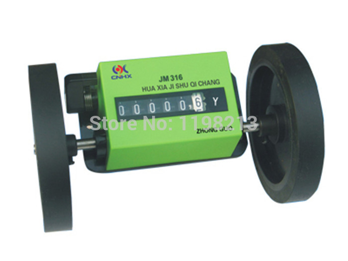

- Mensagens: 781
- Enviou: 133 vezes
Re: Motor com variação de velocidade por pedal
No caso dos contadores mecânicos, pode partilhar alguns links de marcas e modelos, para meu conhecimento?
Como será a recolha dos dados? Visualmente?
- Mensagens: 150
- Registado: 26 dez 2011, 10:45
- Localização: Porto
segue foto em anexo, com um exemplo.
Bom trabalho.
Abraço.
Bom trabalho.
Abraço.
