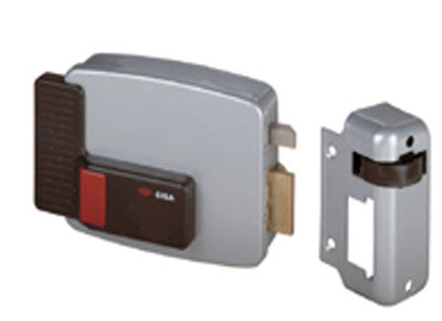

Então tenho cá uma dúvida sobre uma fechadura elétrica. Tenho uma fechadura elétrica da porta da rua que mais parece uma bomba quando alguém a abre pelo botão de dentro de casa.
Isto a noite então acorda qualquer pessoa. Ouve-se até do andar mais alto. ate da outra rua.
É possível silenciar isto? nao conheço a estrutura dentro de uma destas fechaduras, mas acredito que a sistemática deva ser a mesma. A fechadura é similar a da imagem anexa.
O que faz este estalo tão alto? Seria o trinco a bater na caixa de aço quando accionado? seria possível por um amortecedor dentro desta fechadura para impedir este choque entre as partes ou ao menos amenizar? Penso em algo tipo aqueles adesivos acolchoados.
Ou é impossível silenciar este tipo de fechadura elétrica.

Ou troca de marca/ modelo de fechadura para uma mais silenciosa, ou mete um temporizador no circuito do trinco electrico ( entre as 22:00- 08:00h não funciona, por exemplo)
Re: Silenciar Fechadura Elétrica
Embora se consiga silenciar um pouco, nunca será com os resultados que pretendes e por isso mesmo o melhor será fazeres a troca por outra. Quando fizeres a troca, atenção ás tensões de funcionamento.

Boas, por vezes quem as fixa aperta-as tanto que as deforma. Tira-a fora e testa

Quem mora junto da porta de entrada, tem sempre esse e outros problemas, que é durante a noite houvir o bater da porta quando a mola não existe ou está mal afinada, e este barulho será concerteza muito pior.
Quanto à fechadura, pode sempre afinar a mola existente dentro da mesma, é só chamar um serralheiro com jeito para o assunto.
