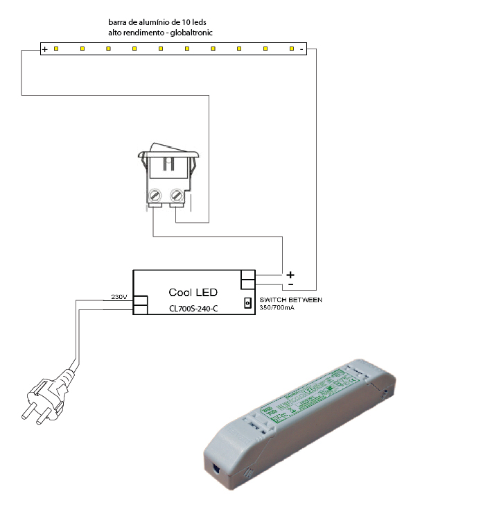

- Mensagens: 3
- Registado: 15 jun 2011, 17:34
Re: interruptor antes ou depois do transformador?
Olá António,
Uma vez mais, muito obrigado pela sua resposta.
Vou deixar em anexo uma imagem (1.jpg) com o esquema que pretendo usar. Reproduzi os sinais positivos e negativos porque não sei se poderá ter alguma influência.
Se tiver alguma sugestão para eu conseguir ligar conforme o esquema, agradeço-lhe desde já.
Quanto à barra de leds que estou a usar, foi comprada na globaltronic para fazer este teste, e foi lá que sugeriram usar esta fonte de alimentação. Estou a pensar passar lá para pedir ajuda, mas como sei que as empresas não podem perder muito tempo com clientes como eu, estou a tentar resolver o problema por aqui.
Eduardo
Eduardo

- esquema de ligação
- 1.jpg (119.38 KiB) Visto 8372 vezes

É um transformador ou uma fonte de corrente ??, não confundir as coisas.
