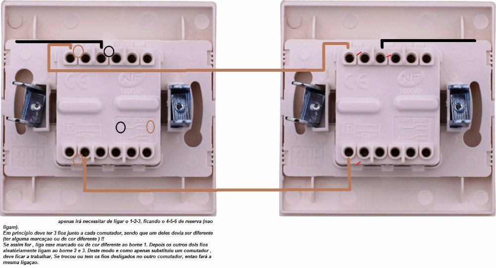

Boas pessoal.
Na minha cozinha tenho 1 lampada com 2 interruptores (um em cada extremidade da cozinha), em que podemos acender/apagar as luzes em ambos,
Acontece que comprei um interruptor mas estou com um problema na montagem.
-Se a Luz for acendida no interruptor novo, consigo apagar e voltar a re-acender no interruptor velho.
-Se a apagar no interruptor velho, ja nao a consigo voltar a acender no novo.
Poderei ter ligado mal os fios ao interruptor?
A parte traseira do interruptor é igual ao da imagem:
A diferença é que só tem um botao, logo so tem o 1-2 3
Eu liguei os 2 fios com a corrente no 1 e 3, e o sem corrente no 2.
É assim ou estou mal?

Comprou um comutador de escada?

Tinha que ser um comutador de escada. Se a imagem corresponde ao produto que tem, tem um comutador de escada duplo.

Estimado, veja foto, mas se nao entender , tem no google "bués" de esquemas , qq coisa apite, bem hajam.

Os cabos sao os 3 pretos... Eu quando encosto o busca-poles aos cabos encontro fase em 2 deles.
Qual deles liga ao 1? ou é o sem fase?

O que acontece se desligar o outro comutador? Continua com 2 fases?

Se desligar fico apenas com fase num cabo.
É esse que devo ligar ao 1)?
