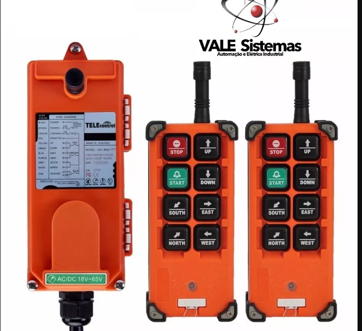

Boa tarde. Estou com alguns problemas em um projeto. Fiquei responsável por automatizar uma ponte rolante de 2 ganchos, um de 5 e outro de 10 toneladas. Porem, a chefia quer apenas contatores e uma botoeira com 8 botoes para controle, sem controlador de velocidade. Alguem poderia me ajudar ou se conhecerem algum esquema, me repassar para eu ter uma noção, pois não sei nem como começar. Obrigado.
Ponte 220v trifásica.

Eu aconselho-te a ver bem esta questão de controle de velocidade do motor pois a rotação do motor está directamente relacionada com a carga mecânica que vai accionar, outro é consumo constante de energia além do que colega jaimereis já disse.
Deixo aqui algumas imagem que podem ser util...
