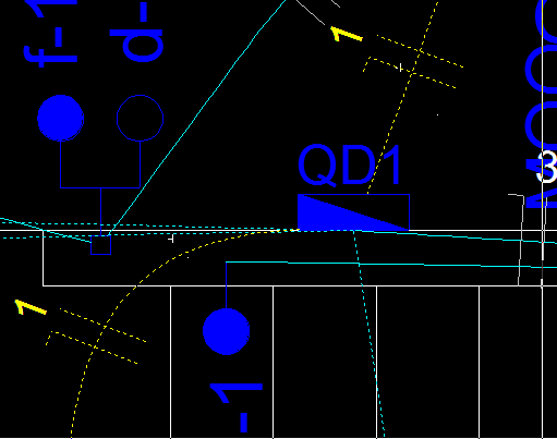

Boa Tarde!
Estou com uma dúvida em um projeto elétrico residencial. Está chegando duas fases e dois neutros de um mesmo circuito por dois eletrodutos diferentes, gostaria de saber como é feito a ligação no disjuntor. Na imagem temos o esquema:
Grato

Essa ligação está assinalada no esquema eléctrico do quadro em questão.

De fato, porém o mesmo circuito utiliza o mesmo disjuntor correto? Nesse caso temos que está chegando no quadro duas fases de um mesmo circuito. Existe possibilidade de ligar essas duas fases que estão a chegar no mesmo disjuntor?

Marco.Hansen Escreveu:(...) porém o mesmo circuito utiliza o mesmo disjuntor correto?
Não sei, o Marco não mostrou o esquema do quadro eléctrico. O que diz o esquema do quadro, que devem ser ligados no mesmo disjuntor ou que não devem?
Marco.Hansen Escreveu:Nesse caso temos que está chegando no quadro duas fases de um mesmo circuito.
Não percebo porque diz isto.
Marco.Hansen Escreveu:Existe possibilidade de ligar essas duas fases que estão a chegar no mesmo disjuntor?
Devia perguntar isso a quem fez o projecto electrotécnico. O que diz o Eng.º Electrotécnico?
Repare que nem sequer informa para que servem os dois circuitos. Deveria fornecer mais detalhes sobre a questão.
