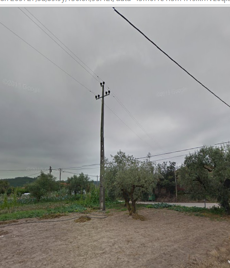

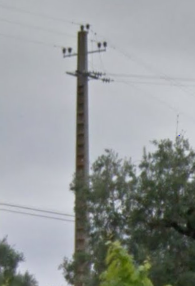

Eis dois postes MT de uma linha.
A dúvida é que eu não sei o motivo pela qual se utiliza dois tipos de postes de betão diferentes.
Alguém me pode esclarecer a dúvida?

Esforços da linha. O tamanho está relacionado com os vãos (comprimento entre postes), altura, secção dos condutores e outras características (por exemplo geometria da linha, se de canto, se é para desviar)
