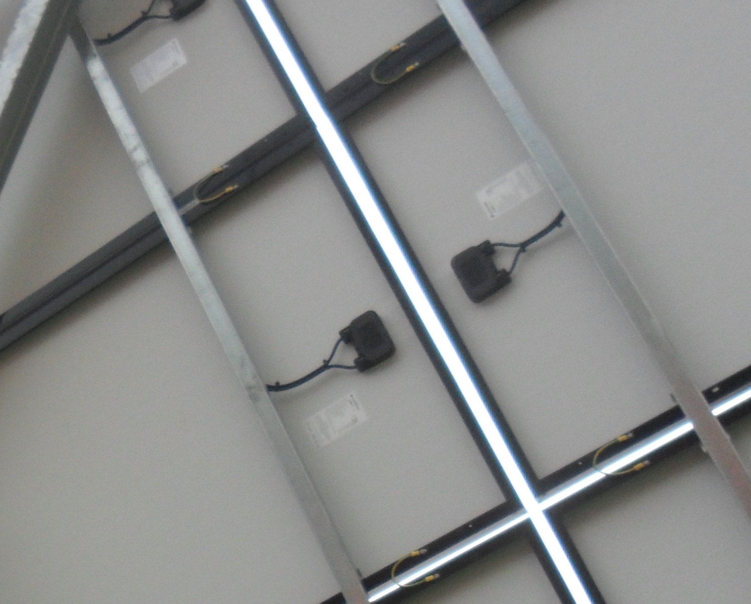

Boas.
As ligações acabam por ser simples de fazer. Basta usar terminais de olhal, cravados e pequenos pedaços de fio multifilar de 4mm2. Os terminais ligam os paineis, uns aos outros, apertados por parafuso e porca. Apesar dos paineis estarem fixos numa estrutura, também toda ela metálica, é necessário, como já aqui foi dito, garantir a liagação de todos os paineis à terra . (apenas participei para enviar uma imagem ilucidativa dessas ligações)

Re: Ligação de terra a todos os painéis?
A ligação terra tem de ser efectuada no mínimo a 4mm2 desde um barramento terra de um quadro da instalação eléctrica do edificio até ao quadro AC do fotovoltaico e deste partem os condutores terra a 4mm2 até a um borne redondo de aperto não isolado fixado na estrutura. Deste borne interliga para um painel fotovoltaico e depois são efectuadas as pontes equipotenciais entre todos os paineis.
