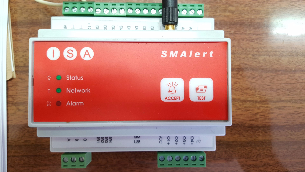

Relativamente às soluções em portugal, elas existem...mais caras mas existem, em anexo junto foto de um desses equipamentos da ISA, que tem funções semelhantes, mas com mais entradas e saídas, pelo que devem existir outras soluções "mais pequenas".
Espero que tenha ajudado
