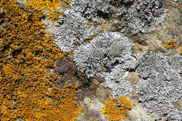

Como os postes estão tão velhos (mais de 45 anos) precisam de remodelações.
O cimento é muito escuro e com manchas brancas...
Comparando com os novos, o betão é mais pequeno.

- Enviou: 13 vezes
Re: Qual a idade deste poste?
Fígado?
Cá para mim é tipo fungos. No que tenho aqui, o poste tem em amarelo. Mas só vi branco nos mais antigos. Apesar do que tenho aqui seja com isoladores rígidos.
Não percebi.
São líquens.
São líquens.
- liquens.jpg (186.72 KiB) Visto 1109 vezes
