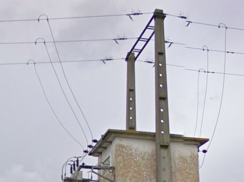

O que se passa com estes 2 postes MT?

Olá! Reparei neste caso bastante estranho em que um poste com dois postes de betão faz ligação a um posto de transformação de cabine alta. Para que serve e que tipo de isoladores são estes? Obrigado!

Não se sabe o que lá está dentro, uma hipótese é existir um seccionador que faça o corte da linha para quando necessário.

Ok. Que tipo de isoladores são, os do poste mais alto?

Cadeias de isoladores com hastes de descarga.

Amarração
