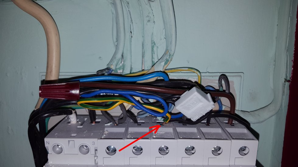

O fio verde-amarelo, sai do tubo que trás os outros cabos.. o castanho e o azul que estão cortados e os 2 pretos.luisilva78 Escreveu:Peço desculpa, não tinha visto este post. Sim, basta descobrir de onde está a vir a corrente e desligar essa ligação. Vejo, através das fotos novas, que há um fio verde/amarelo ligado a um disjuntor. Sabe de onde vem esse fio? (não se consegue ver) Depois liga a um fio preto ou vem de algum sítio esquisito? Estou a perguntar este fio especificamente, porque é a ligação mais estranha que se vê. Também não percebo bem o que é o fio preto que se vê na parte inferior do quadro (junto ao interruptor).hugoferreira Escreveu:luisilva78 Escreveu:O problema tem que estar a jusante do limitador de potência. Na foto parece mesmo que está desligado e o OP diz que: "o limitador de potência não está a fazer nada". Sendo assim, seja o que for está a no quadro ou a jusante deste - a corrente está a vir por outro lado (possivelmente da casa do vizinho).ENERGY Escreveu:Boas
Estranhamente, porque razão foram ligados os condutores pretos a fazerem de fase+neutro no DCP e respetivo ID do Q.E?
Tambem estranhamente, o que faz aquela placa de bornes e respetivos condutores a circular na Coluna Montante?
Depois ligadores e torix no Q.E, incluindo VVDs naquele estado, é meio caminho para pegar fogooooooooo.
Já experimentou em tirar o fusivel da caixa de coluna e ver se tem luz no escritório?
Para terminar, como diz o velho ditado "quem não deve não teme" não acredito que nenhum funcionário ao serviço de um qualquer empreiteiro da EDP quando da montagem e ligaçã do contador, lhe fize-se qualquer marosca no sentido de favorecer um qualquer cliente (ligação direta no contador, etc) sem que tivessem €€€€ em troca, hehehe.
E como posso então colocar o contador a contar e repor a normalidade? Algo no quadro que possa ser feito ou no limitador de potencia para repor essa normalidade?
Esse tubo está a sair do limitador de potencia. Não sei contudo se os cabos estão a passar pelo limitador uma vez que por trás está outro tubo que é o que vem das escadas e que trás todos esses cabos.
Esse fio verde-amarelo está ligado a um "pente" (?) onde esse fio liga e expande para 3 outros pequenos fios. Esses 3 pequenos fios seguem para as tomadas e lampadas mas nem sequer passa pelo quadro, ou seja, esse fio verde sai do tubo que vem do limitador e expande directamente para os cabos das tomadas e luz sem passar pelo quadro. Presumo portanto que esse seja um fio terra ?
Quanto aos fios pretos, saem dois do tubo e eles entram no dijuntor principal pela parte de cima. E pela parte debaixo desse dijuntor, sai 1 cabo preto que vai dar a outro "pente" de onde sai uns cabos finos que vão para as tomadas e luz.
Tirei fotografias a isso, pode ver nas novas imagens que entraram neste link: https://www.dropbox.com/sh/50f7jbxb25w7 ... 8lEOa?dl=0
Obrigado desde já pela ajuda.

Não era esse fio Verde e amarelo que eu estava a pensar, mas sim o que está assinalado na imagem em anexo.
Também não gosto muito da parte de trás do limitador de potência. Nas fotos fotos não se consegue ver bem como está ligado o limitador. Pode tirar mais fotos?
Outra coisa que também não percebi foi se desligar o disjuntor de entrada (o que fica mais à esquerda) se continua com alimentação de electricidade no escritório.
A marosca devem ser esse 2 fios pretos que liga à parte de trás do limitador, mas pode ser outra coisa. Para desfazer (caso fosse isso), bastaria desligar os ligadores (de trás do limitador) e ligar os fios pretos que vão para o quadro ao limitador.

Aparentemente ele ligou o terra a fazer de neutro, e a fase a passar pelo Dpc (ou não), ou seja o contador não lê. Sem ver o local, creio que no principio teve ou estava preparado para trifásico.
"hugoferreira" Chama um electricista, não arrisques.
Não se ponham a dizer a um fotografo, para mexer em caixas de coluna, ligações de contadores e Dpc, porque se houver acidente, vai sobrar para quem teve a amabilidade de dar indicações.
Há determinadas situações que com boa vontade resolve-se, outras é um perigo.

Foi resolvido. Electricista rapidamente percebeu. Era uma instalação trifásica, está monofásica. No quadro 2 cabos estavam cortados, esses é que passavam pelo contador e como não estavam a ser usados, contador não contava. Bastou ligá-los ao quadro e contador já funciona. Simples. Isto assim do que eu percebi... Obrigado pela ajuda.

Isso é mentira. No prédio só entra 1 fase (pode ser visto na foto da caixa de corte), por isso o circuito não pode ser trifásico. O que se passa é que os fios pretos vinham da casa do vizinho.hugoferreira Escreveu:Foi resolvido. Electricista rapidamente percebeu. Era uma instalação trifásica, está monofásica. No quadro 2 cabos estavam cortados, esses é que passavam pelo contador e como não estavam a ser usados, contador não contava. Bastou ligá-los ao quadro e contador já funciona. Simples. Isto assim do que eu percebi... Obrigado pela ajuda.

Não se chegou a ir ao cofre. Portanto ele olhou para o quadro geral e rapidamente percebeu que os dois cabos que estavam cortados e não estavam a ser usados (castanho e azul), meteu um busca polos e percebeu que tinha corrente se o limitador potencia estivesse ligado. Se desligasse o limitador, os cabos n tinham corrente. Ou seja, o quadro geral estava a ser alimentado por cabos que vinham do cofre e contador mas não passavam pelo limitador, por detrás do limitador contornavam.Mário Escreveu:BoasNa caixa de coluna vês os 3 suportes de fusível (um grupo para dto., e outro para esq.) só tem um fusível para cada andar. Ao ver essa imagem, mencionei se não seria trifásico e tivesse passado para mono, mas só verificando no local é que se sabia, tudo o resto são suposições.luisilva78 Escreveu: Isso é mentira. No prédio só entra 1 fase (pode ser visto na foto da caixa de corte), por isso o circuito não pode ser trifásico. O que se passa é que os fios pretos vinham da casa do vizinho.
Agora dizer que é mentira, creio que é um comentário desnecessário, a não ser que saibas mais sobre esta situação.
Já esses 2 cabos sim, estavam a passar no limitador e o limitador só funcionava para esses dois cabos.
