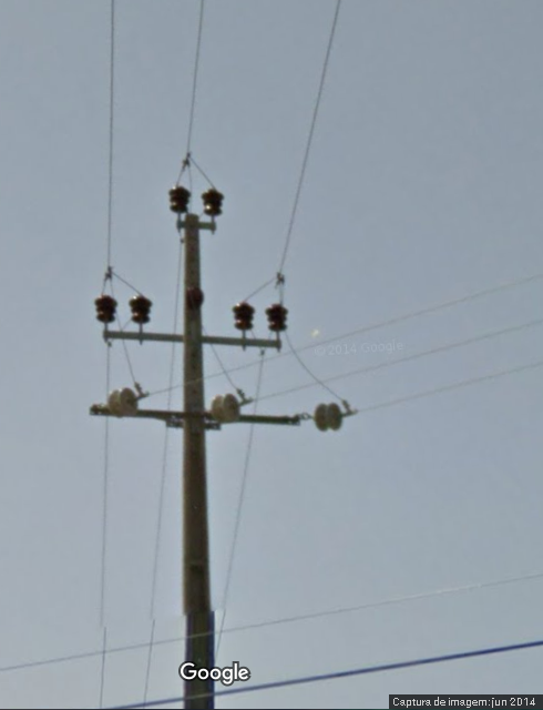

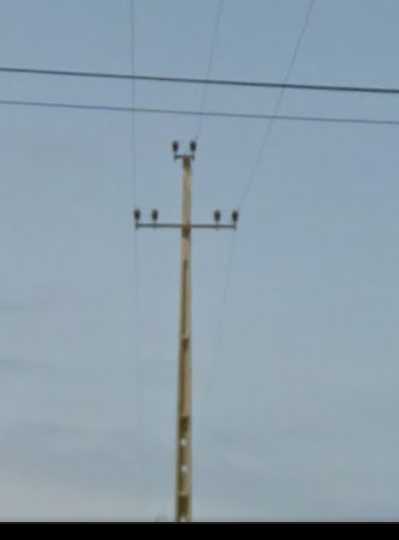

Re: Qual a idade deste poste?
Ok.
Qual a diferença de colocar 1 isolador rigido em cada parte do triângulo ou de colocar 2?
- sd.PNG (240.84 KiB) Visto 1967 vezes
- fsdcxc.PNG (109.1 KiB) Visto 1967 vezes
Feliz aquele que transfere o que sabe e aprende o que ensina.
- Mensagens: 35
- Registado: 14 mar 2016, 12:33
- Localização: Por aí
A utilização de isoladores rígidos duplos tem como vantagem a linha estar amarrada em dois pontos diferentes. Ou seja caso a linha principal de parta o fiador fica a segura-lá, evitando assim que caia e que provoque uma falha de energia (esta é uma grande vantagem). Também pode dar mais esforço mecânico devido a estar amarrada em dois pontos.
Em desvantagens pode se considerar as uniões, que ligam o fiador à linha principal, podem provocar um ponto quente e assim sendo uma fragilidade na rede.
Possivelmente poderia se pensar "Porque não optar por colocar rígidos duplo em todos os postes de isoladores rígidos?":
1º Penso que por uma questão de custos (não só de implementação como de manutenção)
2º Acho que nem todas as armações de rígidos simples estão preparadas para rígidos duplos logo seria maior o investimento

Alguns postos de transformação têm 2 conjuntos de isoladores de amarração por cada fio. Qual a necessidade?
- Mensagens: 35
Possivelmente será para fazer a passagem do arco. Ou seja, para ligar a linha ao seleccionador sem que o "fio" toque na ferragem.
Isso só acontece com os de porcelana (castanhos) e eles têm sido desativados e os que ainda estão ativos, os isoladores são trocados pelos de vidro mas ficam com uma cadeia de isoladores por fio. Porque é que antes se faziam isoladores em cadeias só com dois isoladores e agora só com três ou quatro?
