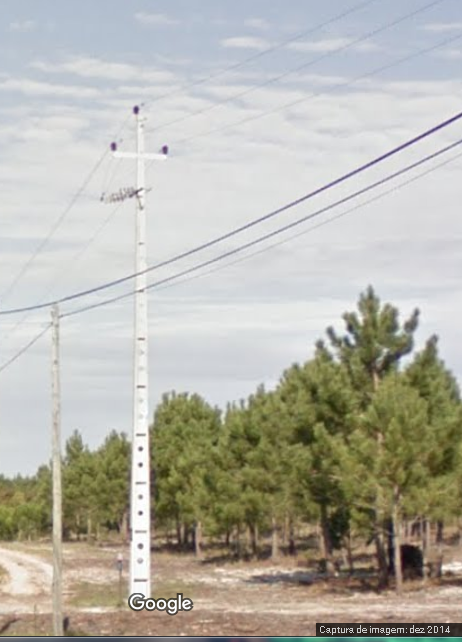

Qual a idade deste poste?
- Mensagens: 67
- Registado: 23 mar 2016, 19:03
- Localização: Alentejo
- Enviou: 13 vezes
Re: Qual a idade deste poste?
Então e no alentejo?
Cá nāo sem mudam muitas coisas. Os postes não costumam ser substituidos.
Só os de isoladores de cadeias.
Do Alentejo não posso falar, pois é uma zona que não conheço.
Os postes por norma só são substituídos quando estão em mau estado (com rachadelas, partidos, etc). Ou em remodelações mas estas não são das obras mais frequentes.

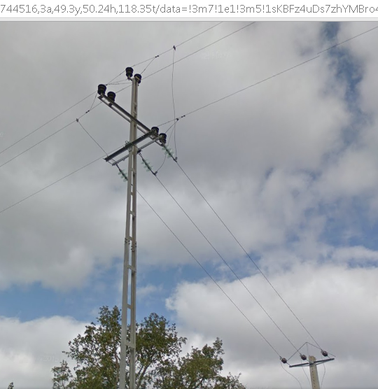

Pois obrigado!
Qual a diferença em serem de ferro ou em betão?
Ok.
Mas o poste de ferro possui vantagens ou desvantagens a comparar com os de betão?
Feliz aquele que transfere o que sabe e aprende o que ensina.
- Mensagens: 35
- Registado: 14 mar 2016, 12:33
- Localização: Por aí
Depende dos factores a analisar. Por exemplo em termos de esforço mecânico tem vantagens porque suporta o mesmo esforço em todas as direcções, em fenómenos extremo de vento tendem a resistir mais que os de betão, entre outras.ManuFranciscoPT Escreveu:Ok.
Em desvantagens temos a durabilidade que devido à corrosão do ferro poderá ser reduzida, maior manutenção para prevenir a corrosão, maiores dificuldades no transporte/colocação e maior área de base (não me refiro ao poste da foto mas a poste de maior esforço).
Todo depende do esforço (peso exercido pelas linhas), do espaço (local a implantar), do ambiente (se é poluído ou não) e do orçamento (ao fim ao cabo todo tem de ser pago), tipo de solo (rochoso, areoso ...) entre outros factores a serem analisados no terreno.
