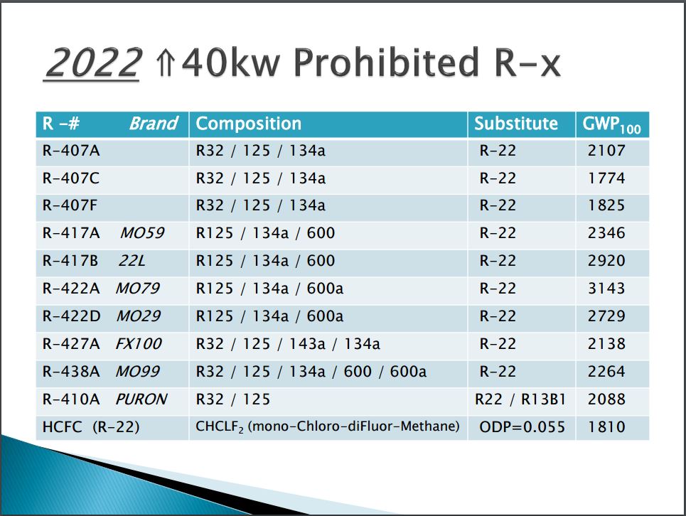

O problema com máquinas desse género "VRV" está no glide do fluido ... R22 era 0.
Atualmente no mercado as alternativas não são muito favoráveis nos drop-in diretos vs eficiência dos sistemas, pois chegam apresentar quedas nos 30%. Já colei para aqui um print não sei em qual tópico de estudo comparativo ...
Até à data e que tenha conhecimento só o que chega mais perto é o 422D, mas o funcionamento dos sistemas ficam muito instáveis principalmente em sistemas com volume de refrigerante variável.
Resumindo, e IHMO tempo de vida útil já passou, novo é a solução.

É sabido que as operações de drop-in de R-22 são sempre operações de risco e não podem ser aplicadas em todas as situações. Por exemplo para evaporadores inundados ou compressores centrífugos não é possível. Em primeiro lugar é preciso verificar se a máquina em causa pode utilizar um fluido com um "glide" grande (superior a 3 ou 4ºC), como é o caso dos fluidos desenvolvidos para substituição do R22 por drop-in.
O R417B é bastante semelhante ao R417A, tem os mesmos constituintes mas em percentagem diferente, enquanto que o R417A é fabricado e vendido pela Dupont como ISCEON MO59, o R417B era fabricado pela Solvay como Solkane 22L, actualmente é fabricado pela Daikin porque esta marca comprou a operação da Solvay em fluidos frigorigéneos na Europa. Este fluido tem um GWP (ou PAG) superior ao do R417A (2920) e não inferior como lhe disseram. O R417B (SOLKANE 22L) acaba por ter uma produção frigorífica ligeiramente superior ao R417A mas com consumos e pressões também um pouquinho superiores.
Se quiser saber as características deste (e doutros fluidos) pode ir ao Google Play ou à App Store e descarregar as aplicações para telemóvel Android ou IOS, com o nome SOLKANE.
