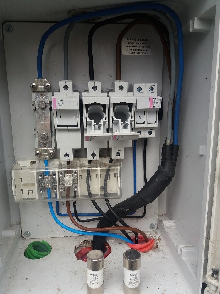

No meu quadro exterior, encontrei esta situação com estes 2 fusíveis conforme a foto seguinte:
Porque estão os fusíveis fora dos buracos?
É uma ligação com 3 fases desativada?
Se introduzir os fusíveis nos buracos fico com corrente trifásica?

É como dizes, é uma instalação trifásica que passou a monofásica.
Se meteres os fusiveis na base de fusíveis em principio ficas com corrente trifásica, dependendo se a jusante as outras 2 fases estão ligadas ou não. Mas não te metas nisso.

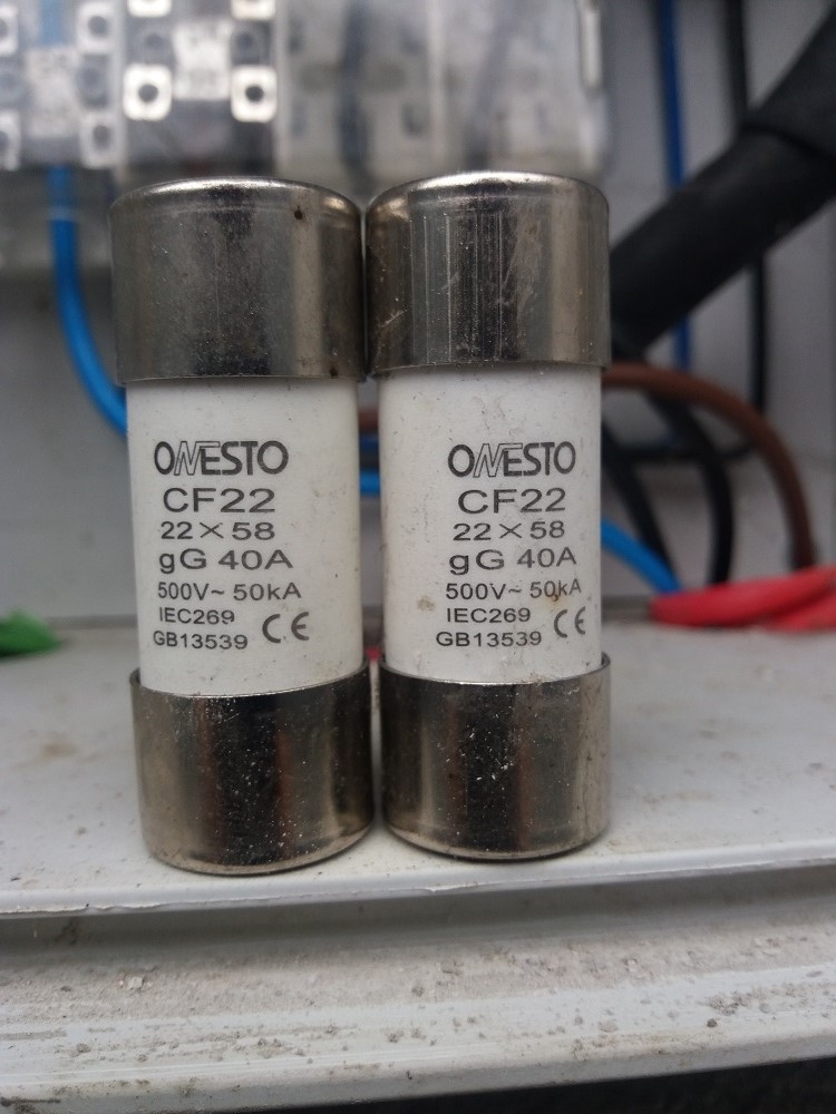

A portinhola é uma PC/P 100+, para microprodutores (Fotovoltaico 3,45 ou 3.68kW consoante a potência contratada) neste caso presumo que seja um cliente monofásico com 6,9kVA ou 30 Amps.
Esses fusíveis são normalizados 22x58 tipo gG, que com certeza foram deixados pelo o instalador, a quando ligação a rede.

Claro que é tudo uma pré-instalação, foi passado um cabo trifásico de forma a facilitar futuras alterações, bem como possível microprodução.
E presumo que as fases L2 e L3 estejam desligados no QE.
Logo, como dito anteriormente, se os meteres nos corta-circuitos está sujeito a um grande estoiro !!!

É verdade, quando construí, pedi para deixarem tudo preparado para a microprodução.
