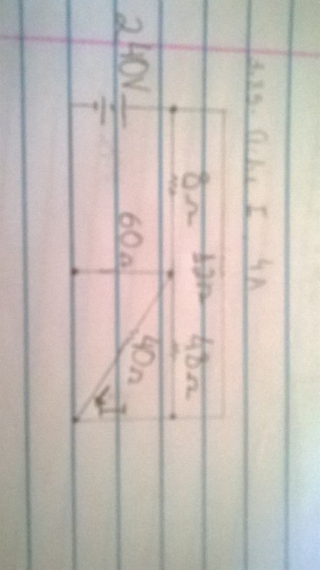

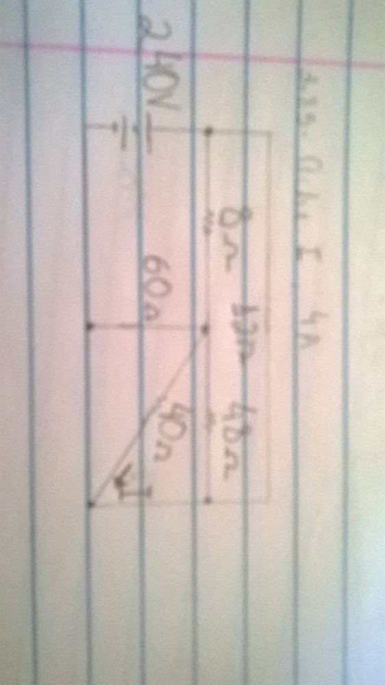

Ache a corrente I no circuito
Mensagem por karenfreitas »
Olá pessoal! Estou iniciando em eletricidade (tenho muita dificuldade). Agradeço quem puder colocar a resolução de desse circuito pra me ver se precisa de divisor de corrente. Por onde começar a simplificação... Obrigada desde já.

karenfreitas Escreveu:Olá pessoal! Estou iniciando em eletricidade (tenho muita dificuldade). Agradeço quem puder colocar a resolução de desse circuito pra me ver se precisa de divisor de corrente. Por onde começar a simplificação... Obrigada desde já.
Encher um circuito de pontos, não significa que tem muitos nós. Verifique se existem nós que podem ser simplificados, por exemplo se em vez de dois nós separados, aquilo não é um nó só...
