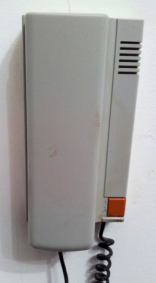

Olá!
No meu apartamento o telefone do intercomunicador, marca Golmar, já tem uns 28 anos e faz alguns mal contactos nas partes mecânicas. Para o substituir preciso de saber como efetuar as ligações no novo. Alguns fabricantes apresentam tabelas de equivalência, mas não consigo descobrir o modelo. Não tem a indicação do modelo em nenhum lado, nem na parte traseira virada para a parede. Alguém o consegue identificar ou sabe como ligá-lo a um novo? Que tipo de telefone devo comprar? Há forma de, com a ajuda de um multímetro, descobrir a equivalência? Obrigado.
Dos telefones da marca Golmar disponíveis atualmente no mercado:

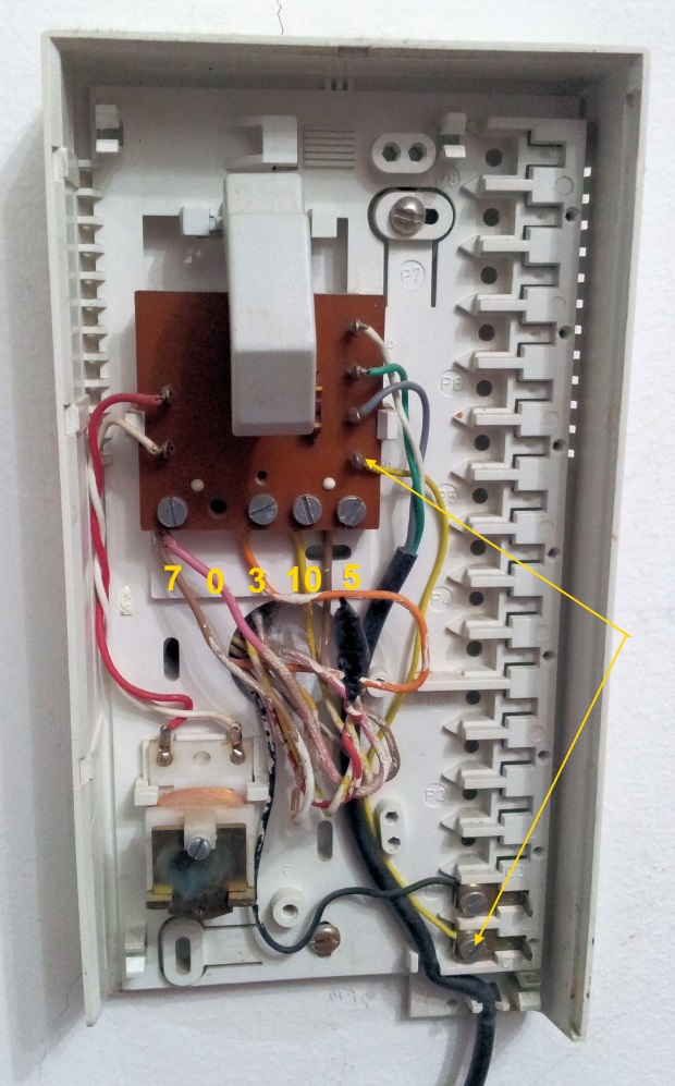

Como não tenho o modelo não posso ler diretamente a tabela de conversão. Posso porém tentar deduzir a função dos condutores. Sendo assim:Narciso Ferreira Escreveu:Mas já tem aí tudo o que precisa!
é só seguir os números que estão na base do telefone e a tabela que tem.
-a ligação 7 será o sinal de chamada da rua e da porta do apartamento (daí os dois condutores ligados);
-a ligação 3 será a massa (é o 3 em quase todos os modelos Golmar da tabela de conversão);
-a ligação 10 será do autofalante (é o 10 em quase todos os modelos Golmar da tabela de conversão);
-a ligação 5 será o microfone (é o 5 em quase todos os modelos Golmar da tabela de conversão);
-a ligação de abertura do trinco é obviamente a que eu coloquei assinalada com a seta a amarelo.
Estou certo?

Já descubriu que tem um telefone de porta instalado da marca Golmar, já tem a tabela de equivalencias da Golmar, agora é só ligar o novo de acordo com a referencia e respetivas equivalencias.

se for um telefone que também tenha o 0 pode separar o toque da entrada e o da ruaComo não tenho o modelo não posso ler diretamente a tabela de conversão. Posso porém tentar deduzir a função dos condutores. Sendo assim:
Estou certo?
está lá o P1!a ligação de abertura do trinco é obviamente a que eu coloquei assinalada com a seta a amarelo.

Bom, acabei por encomendar numa loja portuguesa online um Golmar T-510R.
Já agora, enviei um e-mail à Golmar e foram rápidos em responder. Aqui fica a resposta:
Buenos días,
El modelo equivalente puede ser el T-710R o el T-510R y la conexión es igual que las conexiones que tiene actualmente, si no la equivalencia según la lista que adjunta es el T-810.
Un saludo.

E esse telefone tem uma dupla vantagem, que é possuir dois tipos de toque de campainha, o que permite no caso dos apartamentos saber se a pessoa que toca à campainha se encontra no exterior do prédio, ou já está no patim da escada.

Realmente tem o conector 0, mas pensei que fosse para colocar no toque melódico, pelo que liguei os dois cabos ao conector n.º 7. Pensei que fosse para usar ou um ou outro. Quer dizer que posso ligar o cabo vindo do pátio ao conector 0 e o outro cabo vindo da rua ao conector 7?
