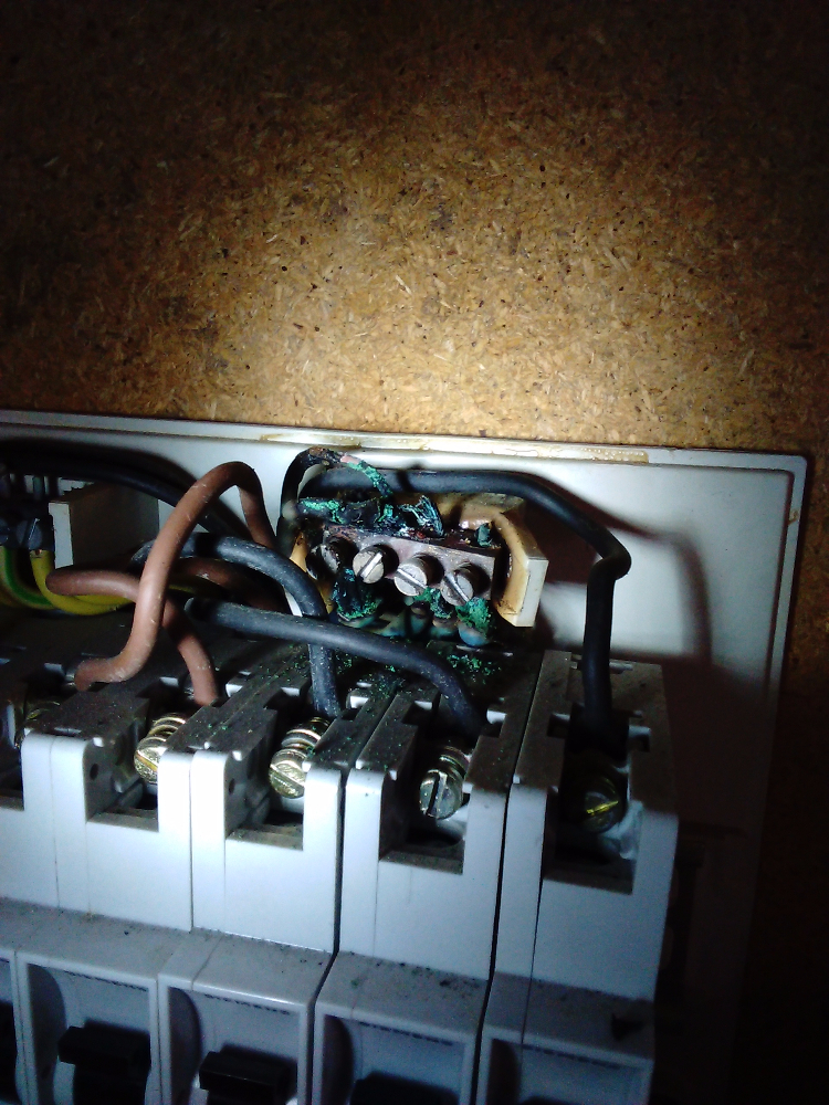

Colegas partilho mais um exemplo que explica bem como começam alguns incêndios.
(Foto tirada por mim à pouco)

Re: Risco iminente de incêndio
Pois é, já vi muitas instalações assim.
Uma vez que a potência instalada é de 3.45Kvas, tudo aponta para falta de conservação da instalação, maus apertos nos disjuntores, e no barramento de neutros.
maxxis Escreveu:Colegas partilho mais um exemplo que explica bem como começam alguns incêndios.
Narciso Ferreira
Mensagens: 230
Registado: 25 out 2009, 17:03
Eu diria que o problema, foi tipo uns 3 fios metidos no mesmo furo do barramento, e o parafuso só apertou o que estava mais ao centro, principalmente quando as secções são diferentes, enquanto não houve oxidações o contacto dos outros fios mantive-se por encosto, com o passar dos anos a oxidação e as vibrações dão nisto.
Mensagem por DCautosport »
Neste caso o diferencial não deveria ter disparado??? Nem que seja o da EDP?
Mensagem por Raminhos »
Acontece que o DCP neste caso diferencial de 500mA até pode ter disparado, mas a tendencia e voltar a ligar de imediato, por vezes sem mandar verificar a anomalia que levou ao disparo do DCP, é depois da nisto.
DCautosport Escreveu:Neste caso o diferencial não deveria ter disparado??? Nem que seja o da EDP?
Mensagens: 5447
Não reuniu condições para a parte diferencial disparar, do DCP da EDP.
A parte de sobrecarga poderia disparar, mas por vezes pequenas faíscas fazem gerar calor o suficiente para o cobre mudar de cor e os plásticos mudaram de forma, levando em casos extremos de temperatura, a ignição de teias de aranha, pó acumulado ou outros materiais isolantes, mas combustíveis e muito pouco autoextinguiveis...

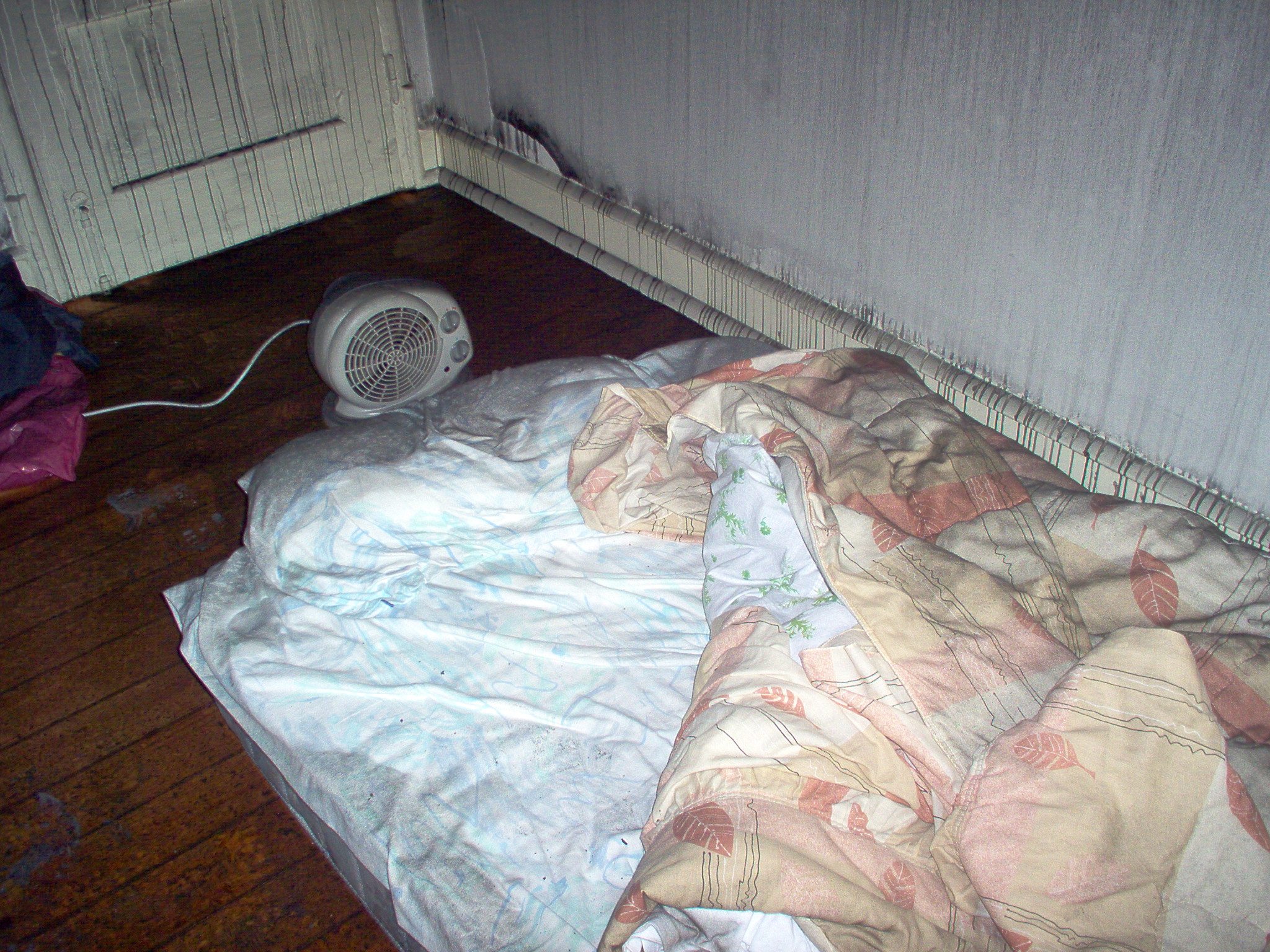

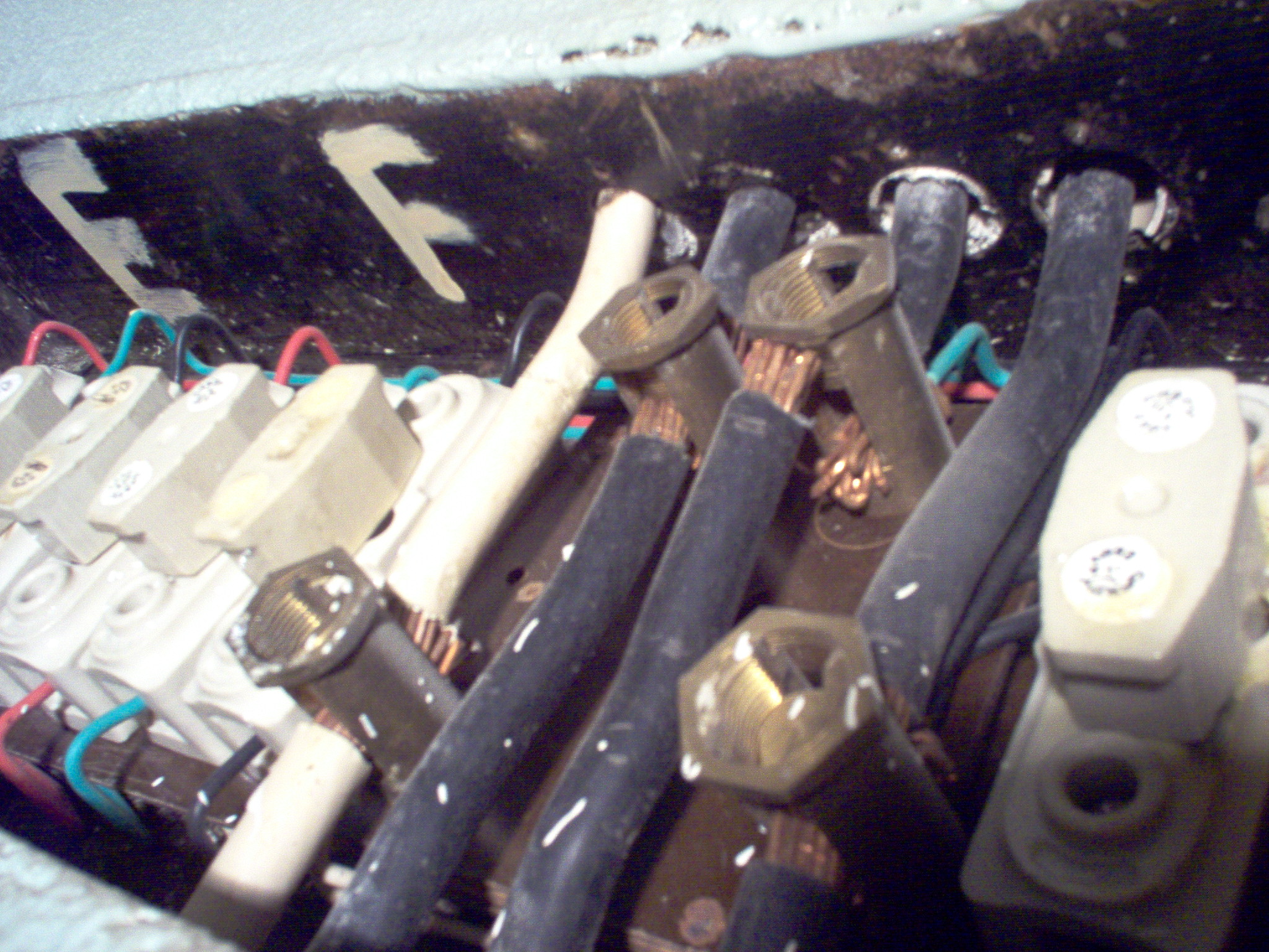

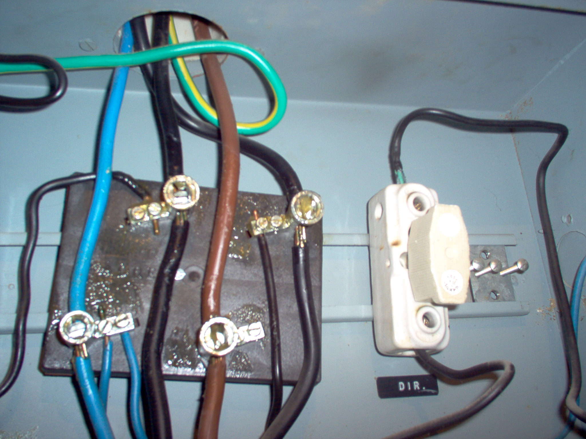

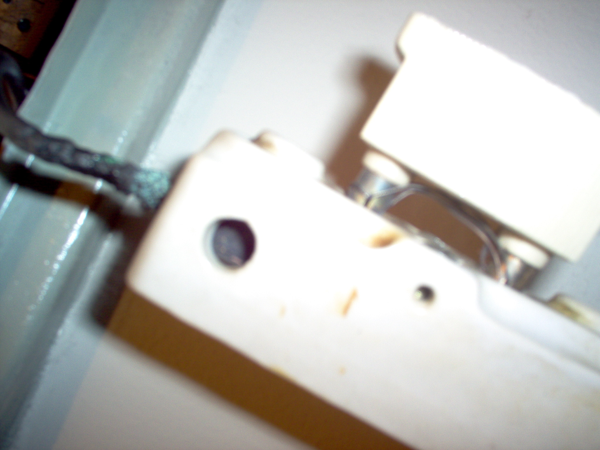

Aqui vão imagens relacionadas um pouco com o topico.
Como se pode ver nas imagens, vemos diariamente de tudo nos diversos tipos de instalações existentes, quer sejam domésticas, comercio, industria, existe de tudo um pouco, instalaações bem conservadas, mal conservadas, negligencia dos proprietarios, do pessoal da manutenção, etc, etc.

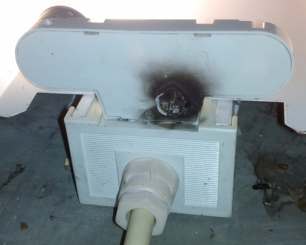

Ainda hoje fui ver uma lâmpada que piscava...
