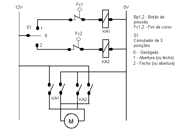

loureirumm Escreveu:Boas a inversão é eletrica pois o motor faz o circuito todo até abrir o pedal e pára, e depois, para fechar pressionamos o botão em baixo e o motor faz o circuito inverso ate ficar o pedal fechado, isto todo é feito no botão, carregando em cima ou em baixo...
1º Preencher o perfil "profile"
A inversão é por troca da polaridade, assim penso.
Os interruptores de fim de curso têm que ser duplos (ou inversores)
Vivam.
Se é só uma questão de polaridade o seguinte esquema deve cumprir com o que o colega pretende:
MOTOR 12V COM INTER 3 POS E INVER.bmp (729.05 KiB) Visto 614 vezes
Não sou perito em motores de cc mas acho que não é tão linear como isso...
cps
A. Castro

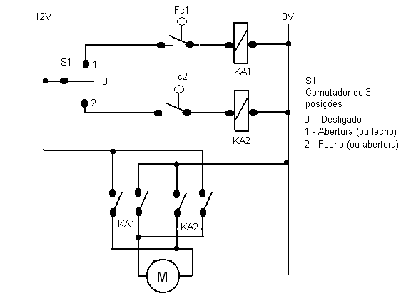

MOTOR 12V COM INTER 3 POS E INVER.bmp (729.05 KiB) Visto 615 vezes

Pois é "A. Castro", nós tentamos adivinhar o que lá está, haver vamos o que existe no local.
loureirumm
Mensagens: 9
Registado: 25 jan 2013, 15:03
Localização: Almeirim
Re: Ajuda na ligação de um motor 12v
Mensagem por loureirumm »
Nao consigo ver o esquema!!!
