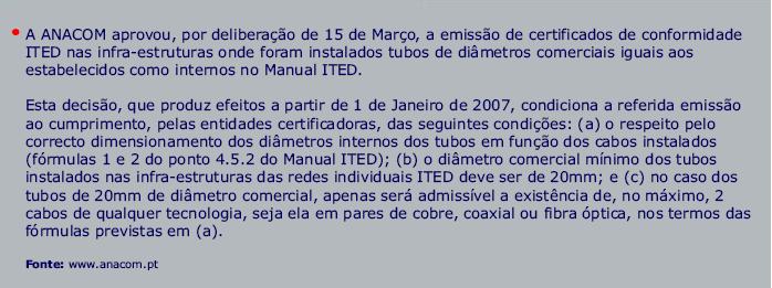

Se for só para um cabo?? nao chega VD 20?
amoreira
Mensagens: 1248
Registado: 22 out 2007, 22:10
Enviou: 4 vezes
Re: Folha de Cálculo para CATV de uma moradia
Mensagem por amoreira »
Duzia12 Escreveu:Se for só para um cabo?? nao chega VD 20?
Chega e sobra, mas o regulamento é que não o permite, nas ITED o tubo mínimo é VD25.

A JSL, pelo menos, tem tubo de 20 certificado para ITED.

Boas, o da JSL é igual aos outros, mas não se deve colocar tubo de 20mm, mas se colocarem tem de ser no maximo 2 cabos, e fica registado no relatório de inspecção que utilizaram tubo de 20mm, portanto é melhor colocar no minimo 25mm!!!
http://www.anacom.pt/template34.jsp?cat ... tId=484106
