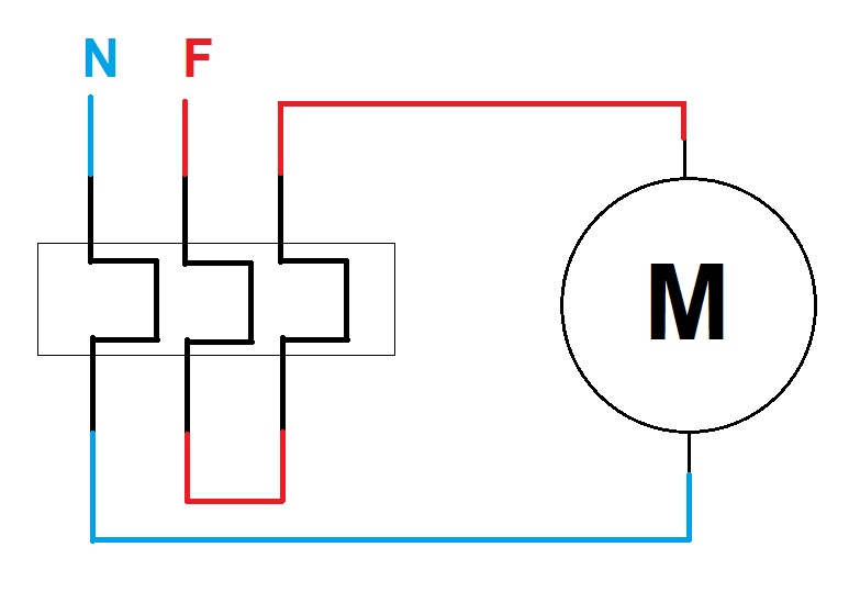

Uma certa ocasião enquanto fazia a manutenção em uma rosquiadeira antiga me deparei com a seguinte solução para a proteção de uma bomba de óleo de corte monofásica: Como podem ver na imagem em anexo(desculpem a qualidade fiz rapidamente no Paint), alguém ligou o motor monofásico em um relé trifásico fazendo uma espécie de zig-zag em um dos contatos. O contato NC do relé térmico estava em série com a bobina do contator onde estava fixado o relé térmico.
Na época achei uma adaptação bem criativa e confesso que não realizei nenhuma análise mais aprofundada para ver se realmente funcionava, pois era uma máquina relativamente antiga e com muitas adaptações.
Raciocinando rapidamente não vejo por que não funcionaria, mas com a dúvida de nosso amigo me veio a lembrança desta situação e resolvi compartilhar a experiência com vocês. Talvez alguém que possua os materiais em mãos possa testar e nos dizer se realmente funciona.
Um abraço a todos,
Um abraço a todos,

Sim essa solução também é viável. A razão é apenas meramente de caracter estético. Pode ir mais longe, cumprir a nomenclatura do bornes dos equipamentos, que diz que entra pelo nº mais baixo e sai no mais alto. Exemplo entra no 1 e sai no 2, Entra no 3 e sai no 4, entra no 5 e sai no 6. Mas para o caracter funcional, não há problema algum.
