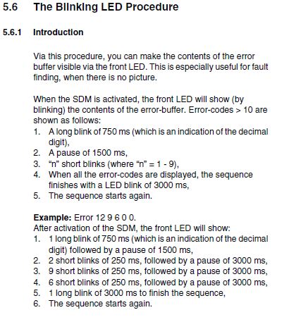

Boas amigo Rochiinha
Pelo que depreendo a sua tv não tem nem vídeo nem áudio.
Penso que a avaria se encontra na unidade principal de alimentação ou no driver do Transformador de linhas.
No entanto para o poder ajudar necessitava que me respondesse à seguinte questão.
O led pisca quantas vezes?
Esse tv tem um sistema de deteção de erros através do nº de piscadelas do led de standby e de intervalos de tempo entre piscadelas.
Em anexo fica um extracto do manual relativamente a essa capacidade.
Infelizmente está em inglês o que lamento, mas se tiver dificuldade pode sempre usar o google translator.

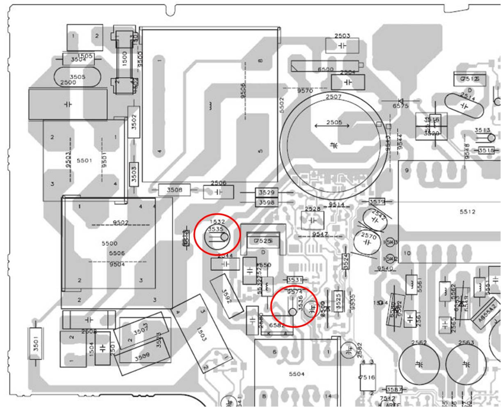

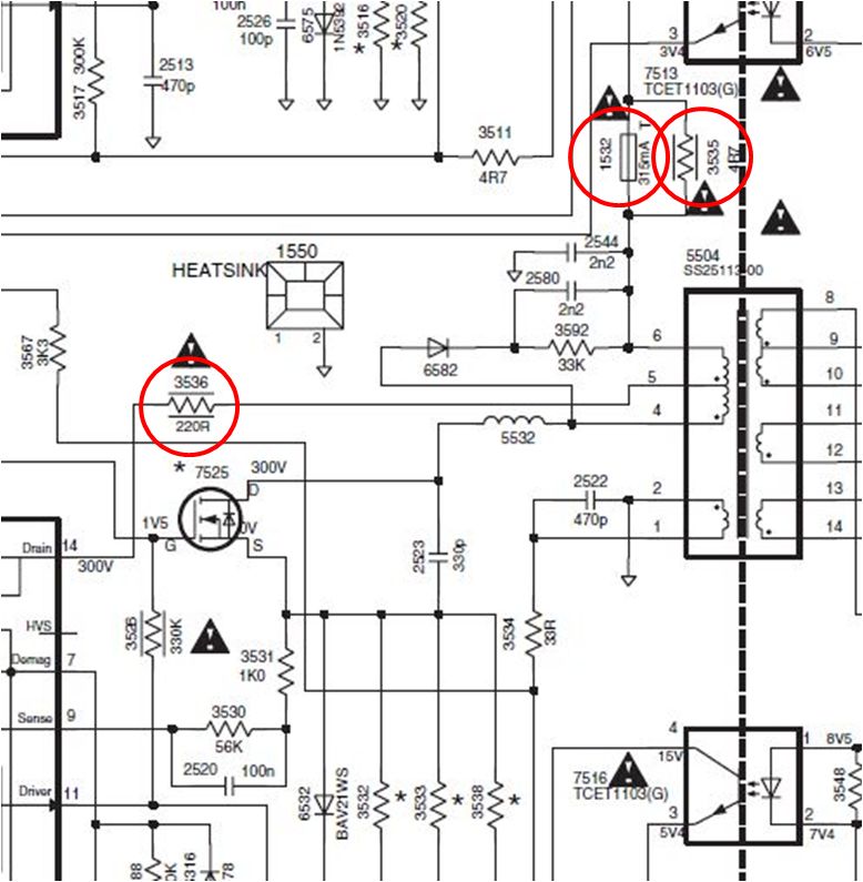

Boas amigo rochiinha
Pelo que vi do vídeo existem 2 erros pelo menos.
Erro 3 - Vertical guard protection
Erro 7 - Black current loop instability protection
Como está o meu amigo a nível da experiência em reparações neste tipo de equipamentos?
Faço esta pergunta, pois este tipo de equipamentos é bastante perigoso devido as altas tensões com que funciona.
Por isso eu alerto, que se não tem conhecimentos técnicos para o efeito entregue a sua tv a um técnico reparador.
Depois deste alerta sugiro que caso queira reparar a sua tv faça o seguinte:
Desligue a tv da tomada e a ligue com ela desalimentada.
Espere alguns minutos e abra a sua tv removendo a sua tampa traseira.
Verifique os seguintes componentes com o auxilio de um multímetro na escala de ohms.
F1532 - usivel 315mA T
R3535 - 1Ω 5% 0.5W
R3536 - 220Ω 5% 0.33W
Em anexo encontra-se uma ajuda para encontrar os componentes em causa.
Reporte os resultados e boa sorte.
