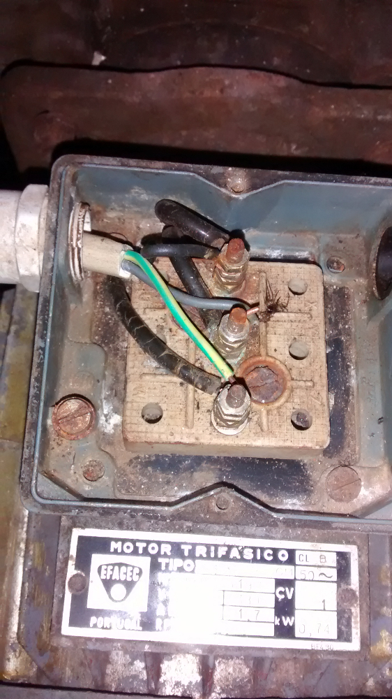

Tenho um motor de rega de 1cv/0.74kw ; 50hz ; 380v ; 1,7A ; 2850 rpm, não existe a possibilidade de trabalhar com corrente trifásica.
Sei que tenho 3 soluções:
Comprar um novo monofásico
Comprar um conversor de monofásico para trifásico
Acho que são demasiado caras estas opções para o que pretendo
Colocar um condensador
Sei que como tem só 0.74 e segundo li noutros tópicos há partida não há problema.
O que quero saber é se acham que optando por esta solução, qual o condensador que utilizavam, se o motor vai aquecer em demasia e mais tarde ou mais cedo acaba por queimar, qual será o pico do arranque para ver se me vai mandar o quadro a baixo, e se a perda de rendimento será muito elevada ou não...
Já agora gostava de saber qual era a opção que tomavam no vosso caso (o orçamento é curto mas será que compensa?)

Fui abrir o motor para ver...
Coloco aqui uma foto.
O motor é bastante antigo nunca tinha visto uma ligação deste tipo...
Isto é estrela ou triângulo?
Num motor destes também dá para colocar condensador?
http://prntscr.com/6a3gwm

Não se sabe. O bobinador apenas disponibilizou esses 3 condutores. Mas pela chapa não precisa de saber mais nada, é ligar a uma rede trifásica a 400Vac.

Então está mesmo fora de questão ligar com condensador?
jaimereis
Mensagens: 2011
Registado: 30 abr 2011, 11:56
Re: Bomba trifasica pra monofasica
Mensagem por jaimereis »
como diz o nelmindo , não é possível saber, pois os induzidos estão ligados internamente, e para se fazer a alteração que pretende , estes tem que estar separados.....

Ok já percebi a melhor solução
Comprar uma bomba nova monofásica
