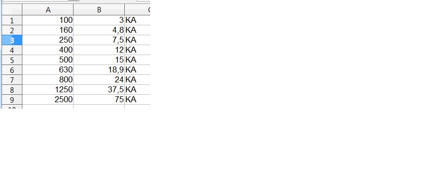

Re: Como calcular a potência de curto circuito num PT
Muito boa esta tabela. Nunca tinha ouvido falar nesse factor de 0,03, mas a verdade é que funciona
Sim, no calculo exacto tem de entrar a potencia de curto circuito da rede no local, mas a verdade é que a diferença no Scc da rede afecta apenas algumas décimas o Icc a montante do transformador.
Estive aqui a verificar e por exemplo, para 500kVA, com Scc = 400MVA, Icc=14,05kA, para Scc=500MVA, Icc=14,12kA. Na tabela do Duzia dá 15, logo está salvaguardado para todas as situações...
Eu esperava que alguém que tem no perfil 'professor' colocasse nem que fosse um texto mínimo a enquadrar a questão e explicando de onde vem a fórmula(?). Mas isso sou eu, que gosto de saber as coisas e não fazer assim "porque se faz assim ou funciona".
Em relação ao complicar, eu não faço projectos de instalações eléctricas, mas se este factor faz um cálculo por excesso, é possível que leve a sobredimensionamento de componentes da instalação, possivelmente mais caros.
Possivelmente o factor 0,03 faz um cálculo por excesso tendo em conta as tensões de curto-circuito comuns dos PTs e desprezando a impedância a montante. Se for isso, não deve ser difícil chegar ao valor deste factor de aproximação.dsrsantos Escreveu:Estive aqui a verificar e por exemplo, para 500kVA, com Scc = 400MVA, Icc=14,05kA, para Scc=500MVA, Icc=14,12kA. Na tabela do Duzia dá 15, logo está salvaguardado para todas as situações...

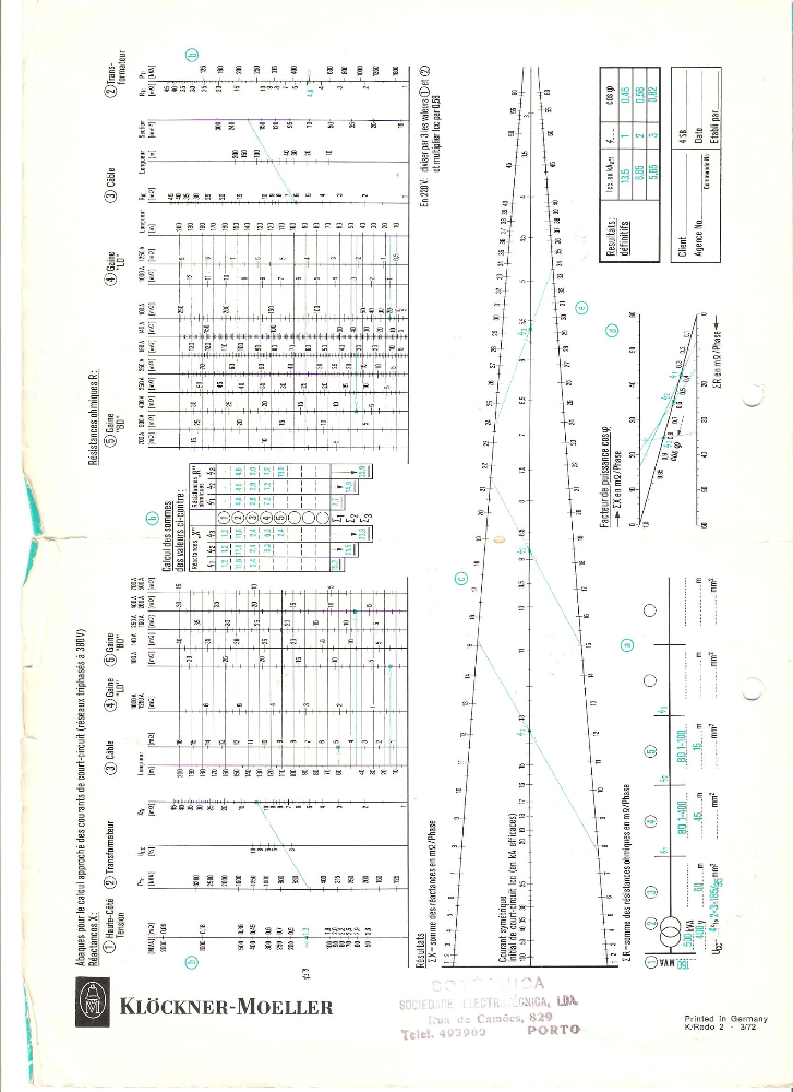

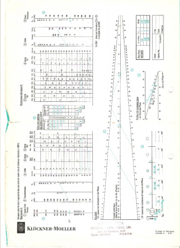

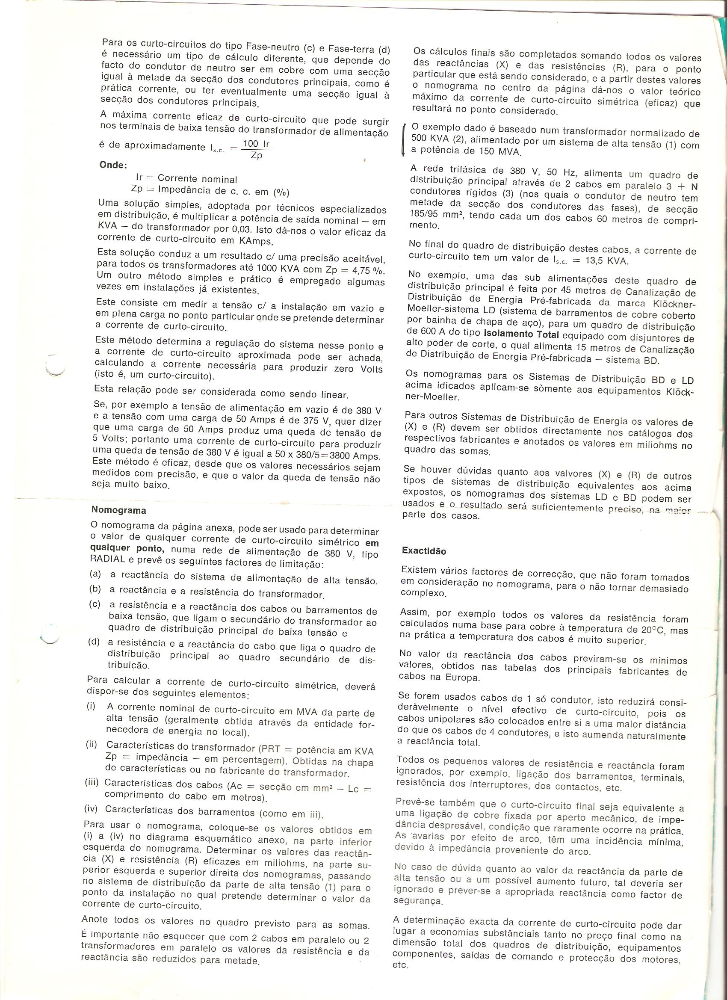

Aí vai a tabela Sotécnica 1972 há 34 anos que tinha estes cálculos
Lá vai a papinha toda. ejhehhe
by duzia12
by duzia12
- Mensagens: 96
- Registado: 30 jun 2009, 00:07
Em vez de fazer os outros perderem tempo enquanto se mostra sabichão (o que é diferente de se mostrar sábio), porque é que depois dessas quatro páginas não fez um resumo num parágrafo para efectivamente explicar de onde veio o 0,03?
É como digo, isto vindo de um suposto professor, só lhe fica mal. Faz-me lembrar um professor meu, que numa aula de dúvidas começa a resposta a uma pergunta minha com "isso está no livro". Que praticamente tudo o que se ensina de engenharia está nos livros, isso já eu sabia! Mas não é por isso que deixam de haver professores nem pessoas que explicam e voltam a explicar as coisas!
Depois de ir ler as folhas, resumido a fórmulas aquilo que lá está foi o que eu escrevi, a diferença é que eles usam uma tensão de curto-circuito de 4,75% e não 5%. Na terceira imagem, está escrito, logo no início, depois de apresentada a fórmula:
E, como é evidente e diferente daquilo que é dado a entender no início do tópico, este "resultado de precisão aceitável" não é generalizável a todo e qualquer PT.
Resumindo e baralhando, 1/(1,73 * 400 * 0,0475) = 0,030(...)Uma solução simples, adoptada por técnicos especializados em distribuição, é multiplicar a potência de saída nominal - em kVA - do transformador por 0,03. Isto dá-nos o valor eficaz da corrente de curto-circuito em kA.
Esta solução conduz a um resultado com uma precisão aceitável, para todos os transformadores até 1000 kVA com (impedância de curto-circuito em p.u.) Zp = 4,75%.

WindWalker Escreveu:Em vez de fazer os outros perderem tempo enquanto se mostra sabichão (o que é diferente de se mostrar sábio), porque é que depois dessas quatro páginas não fez um resumo num parágrafo para efectivamente explicar de onde veio o 0,03?
