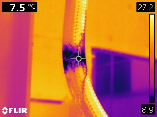

Imagem térmica 1
Mensagens: 8138
Imagem térmica 1
Uma imagem térmica, quem conhece o que pode ser?
Mensagens: 5447
Re: Imagem térmica 1
Um tubo roto? Fluido a evaporar naquele local?
Mensagem por justme »
Fuga de refrigerante no lado da baixa?
Mensagens: 8138
É uma fuga de ar comprimido a 40 bar.
Bolas! :cry:
