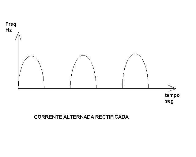

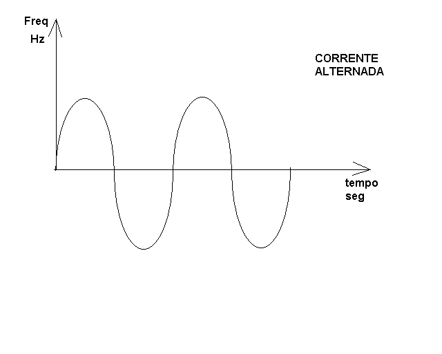

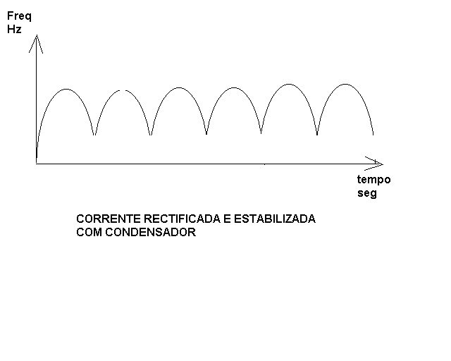

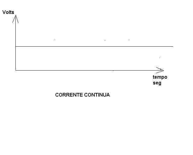

Re: Qual a frequência da corrente contínua?
Vivam.
Talvez estes desenhos possam ajudar a esclarecer todas estas questões... Este ultimo esquema é o que nós temos quando compramos uma fonte de alimentação na loja dos 300...
Cps
A. Castro

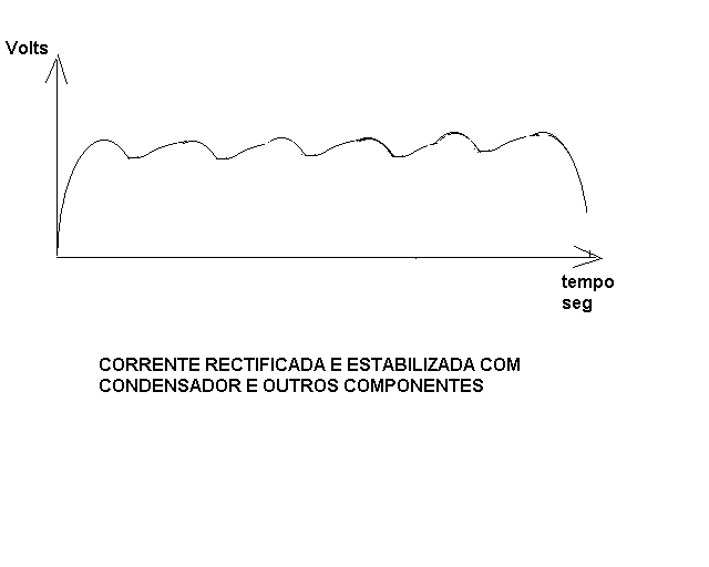

Continuando:
Este é o gráfico que se obtém em fontes de alimentação mais sofisticadas, logo mais caras; como se pode ver,
as flutuações, picos ou riples são mais reduzidos, Todo este esforço técnico tem por objectivo chegar ao seguinte objectivo Que é aquilo que as baterias ou pilhas nos dão
Cps
A. Castro
Vivam.
Efectivamente, isso é verdade; mas quando vi já era tarde: o post já estava publicado...
CEntretanto corrigi nos últimos desenhos, como se pode constatar
Cps
A. Castro
