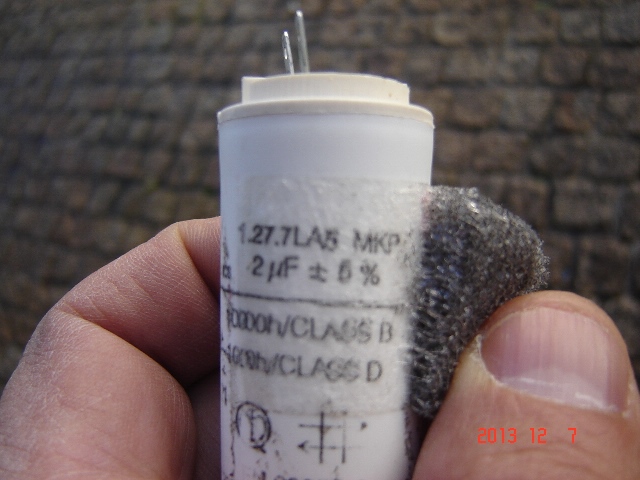

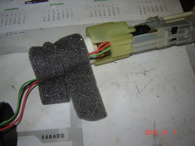

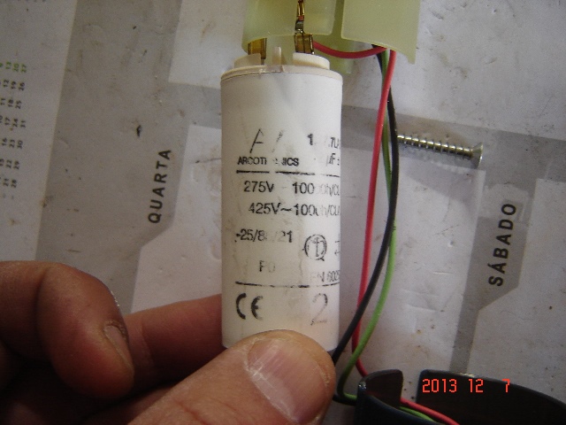

Venho mais uma vez pedir-vos ajuda.
Desta vez trata-se de um estore que deixou de funcionar cá em casa, o sintoma era motor ruidoso e quase nao andava.
Desmontei tudo e retirirei o interior para ver se chegava ao motor, mas acabei por retirar o mecanismo dos fins de curso e um condensador.
Depois de fazer uns testes ao condensador e dado osintoma do motor, mais parece ser do condensador.
A minha duvida é que tipo de condensador é este?
Pelo que li na net ha condensadores de arranque e pelos vistos tambem ha de trabalhar em contínuo.
Enviei foto à aquario e logo responderam que têm igual, mas duvido, pois dizeram que era de arranque e custava 1.5€.
Na net vi no ebay ilgualzinhos a cerca de 6 a 7$, por isso custa-me a crer que o da aquario seja o certo.
Assim pedia ajuda ao forum para esta duvida.

boas
realmente é o arrancador de arranque, e 1,5€ já é caro...mas...
se procurar numa loja de material electrico, tipo armazem, deve ser mais barato....
como é um motor monofasico necessita desse condensador.....
5microF +/- 5%
400V
5microF +/- 5%
400V

Pela tensão e pela capacidade, é um condensador permanente, que está em série com o enrolamento auxiliar...
Por exemplo, se depois de o motor arrancar, desligar a série condensador/enrolamento auxiliar e o motor acabar por parar, é um enrolamento auxiliar e não de arranque (embora acumule essa função...)
Para ser um condensador de arranque, precisava de ter uma capacidade maior e uma tensão menor (e um método para desligar a série enrolamento de arranque/condensador de arranque, ex: platinados/interruptor centrifugo ou relé amperimétrico)

Amigo nelmindo
Obrigado pelo seu comentario
Sendo assim acha que deva comprar o condensador que a aquario propoe?
Apesar de dizerem que é de arranque, tem uma capacidade semelhante, ou terei de comprar o do ebay?
"...Trata-se realmente de um condensador de arranque no valor de 2MF 450V.
Em loja temos o mesmo condensador mas em 2.5MF 450V que poderá ser utilizado sem problema nenhum.
O preço dele é de 1.45€ ja com iva incluido..."
CPalha

é um vulgar condensador para um motor monofasico (gaiola de esquilo)....pela potencia que apresenta a chapa do motor , é os valores que falei,.... ....e sim é como o nelmindo diz, é um condensador permanente...
sim pode ser esse 2microF 450V...ser 400, 450 ou 500V pouco interessa....é a capacidade que importa, é 2microF, é esse o valor....menos pode não dar, mais pode destruir o motor...

Bom dia Jaime
A aquario só tem de 2.5uF, achas que há muita diferença para o original de 2uF? Ou posso metê-lo à vontade?

cpalha Escreveu:Bom dia Jaime
CPalha
À partida pode colocar. No entanto não impede de procurar na TUPAEL na mesma rua da Alegria (aliás, esta rua está cheia de lojas que lhe podem desenrascar), ou na TUEL junto da rotunda da Areosa.

convem ser de 2microF...mas se procurar em outra loja de certeza que encontra...
os enrolamentos do motor, comportam-se como um auto-transformador, ao colocar um condensador com capacidades diferentes, neste caso maior, vai provocar desvios diferentes, fazendo com que o sistema possa ficar com características capacitivas, "criando" uma sobre-tensão, o motor vai aquecer e destruir-se....apesar de pequena potencia, os materias usados na sua construção podem não ser de grande resistência, alem de que não está equipado com dissipadores....

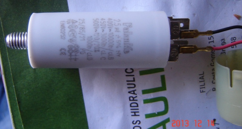

Caros amigos
Cá estou eu para dar-vos o feedback da reparação.
Como não encontrei um condensador de 2uF, meti o 2.5uF e querem saber o resultado, o motor ficou a funcionar na perfeição.
Há dias liguei ao instalador dos estores, disse-me que não costuma abrir os motores e que nestes casos sóm com um motor novo (nunca custa menos de 100€).
Meus amigos a reparação ficou por 1.5€!!!!!! quem precisar de mais fotos para motores somfy digam.

- novo condensador, foi so limar os terminais um pouco para os conectores pequenos
- DSC05012.JPG (87.42 KiB) Visto 1810 vezes

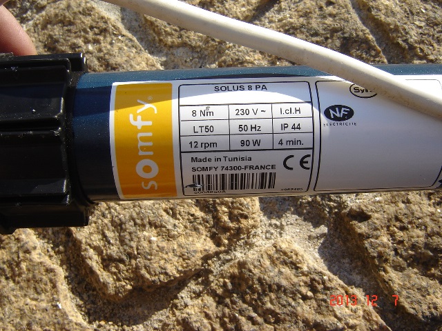

Tenho um problema identico com um motor de estore Somfy LT50.
O estore desce bem mas a subir faz barulho e para a meio só subindo totalmente com com auxilio manual.
Estava à procura onde comprar um novo motor para substituir quando vi este post mas não consigo ver as fotografias.
Alguém me pode indicar como identificar este condensador? É fácil de substituir?
Desde já obrigado pela ajuda.
