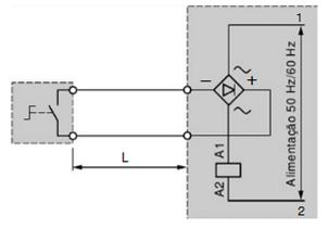

Não sei porquê, mas a imagem desapareu. Aqui está de novo:

Por exemplo, é possível controlar um contactor de corrente alternada, rectificando a corrente que vai e volta, no dispositivo de comando como apresentado na figura:
estou com alguma dificuldade em entender o esquema apresentado, não estaremos em presença de um cc na contínua ao fechar o contacto?

Nelmindo!
Nesse exemplo, se pressionar o botão, tudo que eu vou conseguir é fazer faísca...

qual a referência do contactor, tira uma foto ao esquema eléctrico.

Porquê???
Dou-lhe uma dica, a imagem não é minha e é de um reputado fabricante de equipamento electrotécnico...

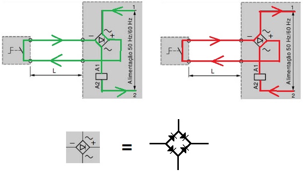

Não vai existir curto circuito. Pense olhe para a corrente eléctrica, 1/2 ciclo de cada vez... terá uma surpresa se a seguir...
Esta técnica é muito antiga, mas pouco utilizada, daí o pessoal a desconhecer.

Vivam.
O botão curto circuita a fonte! e esta, porque está em série com a bobine do contactor, limita-se a conduzir o 2ºfio...
E como desliga??
Cps
A. Castro
Mensagens: 5447
Re: contactor
CF,Lda Escreveu:Vivam.
E como desliga??
Cps
A. Castro
Que fonte? Um ponte rectificadora, em lado algum é uma fonte. Uma ponte rectificadora é um conjunto de 4 díodos agrupados de uma determinada forma, que orienta a corrente eléctrica.
Para desligar, é só abrir o interruptor.
Os díodos devem ser considerados como válvulas unidireccionais, ou sejam , só deixam passar a corrente num só sentido.
Desta forma a corrente que passa no troço para o interruptor não é de teor oscilatório como a tensão que alimenta o circuito global.
Ver os esquemas e analisar com cuidado:

OK nelmindo está esclarecido, obrigado.
