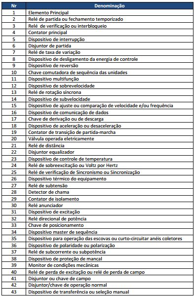

ando a fazer umas pesquisas sobre as proteções que são usada nas redes de distribuição... alguém me sabe dizer quais são as proteções mais usadas?
nas subestações e barramentos... relés de máxima intensidade, fusíveis, reclosers...
Agradeço!

Existem "n" proteções usadas nas redes elétricas.
Eu diria:
50, 51, 87, 49, 27, 59, 81
Conhece estes códigos ANSI?
Procure no fórum o CT 71 da Schneider.
Ou diga-me o seu email que eu envio-lhe.

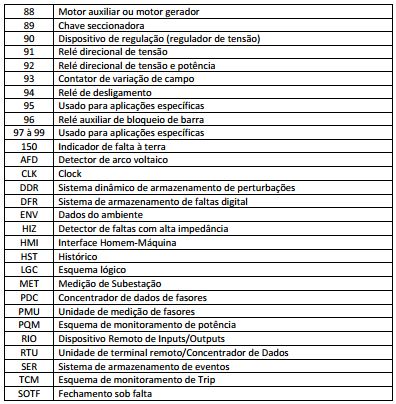

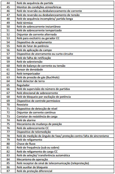

Tabela ANSI
Tabela ANSI (1-3).JPG (92.52 KiB) Visto 699 vezes
Tabela ANSI (2-3).JPG (90.76 KiB) Visto 699 vezes
Tabela ANSI (3-3).JPG (62.38 KiB) Visto 699 vezes
