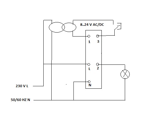

Obrigado pela dica Energy. Então estava a fazer mal as ligações, vou experimentar amanha. De qualquer forma aqui vai o esquema em anexo que está impresso no teleruptor. Pode confirmar se são mesmo essas ligações de acordo com este esquema?
- teleruptor.jpg (18.92 KiB) Visto 1244 vezes

Segundo o esquema que apresenta, o impulso da linha de comando de 8/24V na bobine é dado nos bornes 1 e 3.
Os 230V são ligados, a fase no borne L e o neutro no borne N, e com a bobine atracada, a fase sai no borne 2.
Com a bobine atracada tem 230V entre o N e o borne 2.

Obrigado pela resposta ohmico, isso quer dizer que não preciso dos 220 volts? Neste caso o fecho ocorre onde? Entre o borne L e o borne 2?
Re: Teleruptor EP411 da Hager como Ligar
Sim, o fecho é entre borne L e o borne 2.

Obrigado pela resposta Energy. Mas supostamente não preciso que haja corrente entre o borne L e o borne 2 para fechar o circuito, correto? Claro que o objetivo é fechar um circuito com corrente, mas agora para efeitos de teste queria só perceber se o circuito apenas fecha com verificação de continuidade através do multímetro, aquando do impulso de 24 volts.
Para testar, pode ligar de acordo com o esquema, não ligando nada na saida do borne 2, e depois com o multimetro mede entre o borne 2 e o N se tem 230V, após dar um impulso de 8/24V ente os bornes 1 e 3.
Ou então testa diretamente com um impulso de 8/24V nos bornes 1 e 3 e vê com o multimetro entre o L e o 2 se tem continuidade.
