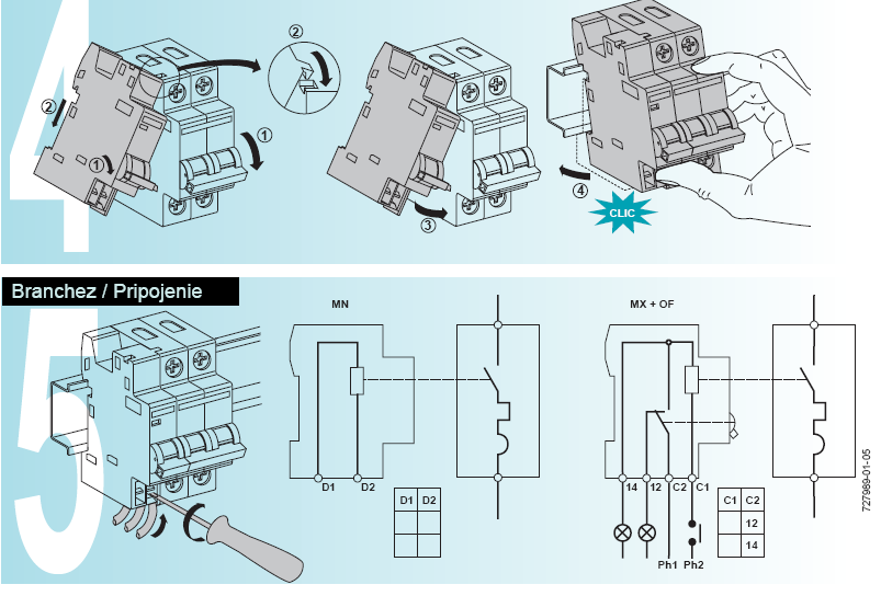

Boa noite, necessito de esquema de ligação de sistema de corte á distância com os equipamentos Schneider MX+OF ref. 26946, OF.S ref. 26923 e I.Diferencial ref. 23045.Nunca liguei nenhum e não consigo perceber os esuqemas do manual Schneider.

como está demostrado na imagem em anexo, retirada do pdf referente a este equipamento, existem duas saidas(14 e 12) e duas entradas(C1 e C2). C1 e C2 são as entradas de alimentação para os sinalizadores, sendo C1 o circuito onde se instala a botoneira de corte.
Quando o botão de pressão é precionado, vai circular uma corrente pela bobine, acionando o corte do disjuntor acopolado mecanicamente ao equipamento.
Espero ter ajudado.
