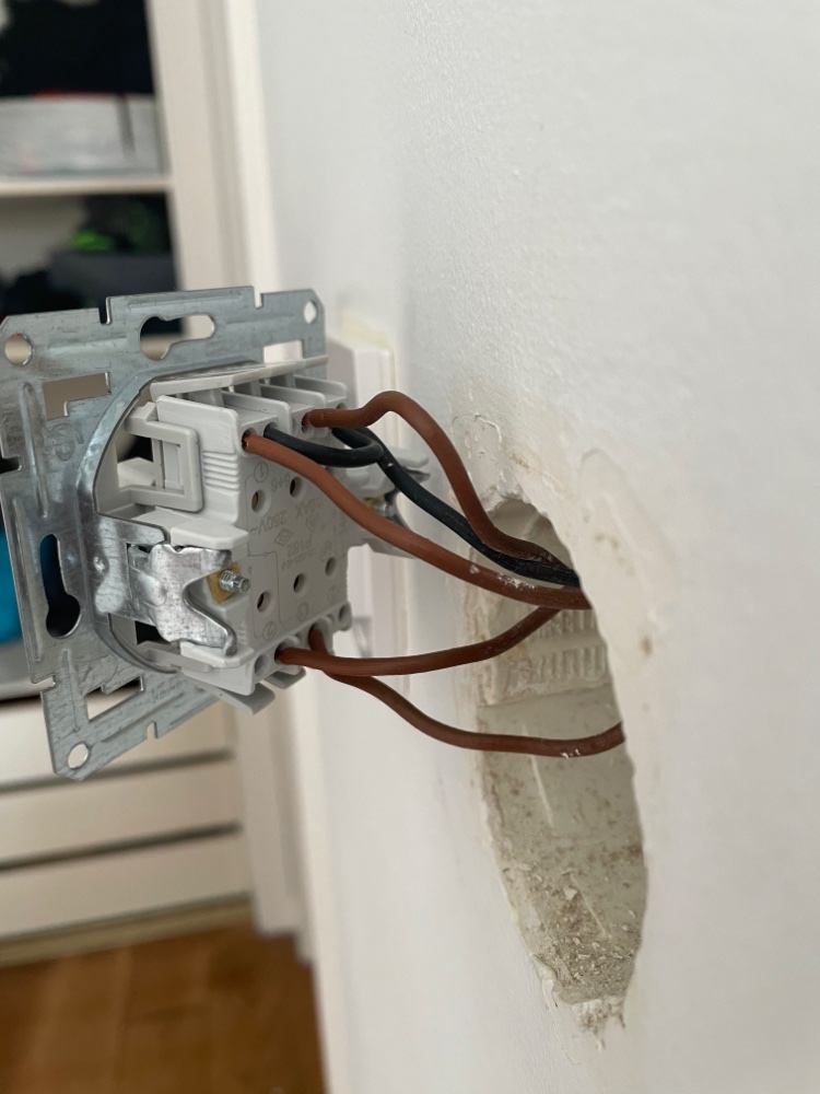

Na suite da casa existem três comutadores.
Um comutador de escada que liga e apaga uma luz de tecto junto aos roupeiros (3 fios)
Um comutador de escada duplo que numa tecla liga e apaga essa luz de tecto junto aos roupeiros e na outra tecla liga e apaga a luz de tecto por cima da cama
E ainda … um comutador de escada duplo que numa tecla deveria ligar e desligar essa luz de tecto por cima da cama e na outra tecla duas luzes de parede.
Ora estes dois comutadores de escada duplo tèm 5 fios e tentei usar as técnicas que me ensinou antes, mas não comunicam.
Tenho um problema acrescido num desses comutadores, é que tem 5 fios, mas só um fio (o preto) tem corrente. Os outros quatro castanhos não têm corrente.
Há maneira de resolver este imbróglio?

Re: Comutador de escada duplo - lexman
Em todos esses pontos sabe quais são as saídas para os pontos de luz?
Onde tem 5 fios (1 preto com corrente e 4 castanhos sem) o preto liga a L1 com uma ponte para L2. Para is castanhos, se seguirem em tubos separados consegue saber quais são os "pares" que fazem a comutação.
A foto com 2 pretos e 3 castanhos deve ser uma comutação de escada e um interruptor. Se conseguir identificar os fios do interruptor fica com o problema quase resolvido. Quantos de esses tem corrente? Os 2 pretos? Pelos fios que seguem juntos no mesmo tubo consegue perceber como se devem ligar?

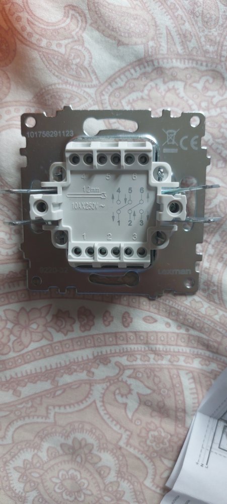

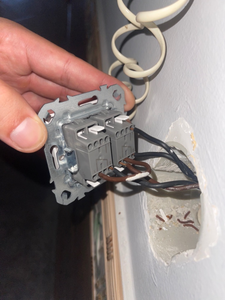

Ora bem, desenvolvimentos.
@luissilva78, o comutador de escada duplo que liga a luz do tecto junto ao roupeiro e que liga a luz do tecto por cima da cama parece estar a funcionar.
Porém… o outro comutador de escada duplo perto da cama parece que nao consegue comunicar. Exemplo: se a luz por cima da cama tiver sido ligada pelo comutador duplo 1 não consigo desligá-la pelo comutador duplo 2.
Talvez esta dúvida ajude a esclarecer: este comutador que tenho perto da cama, com 2 fios pretos e 3 castanhos, não deveria ligar-se exactamente como o que tenho no hall? É que funciona igualmente como comutador de escada e como interruptor.
Deveria fazer o mesmo que aqui? Ou é diferente?

Não se preocupe mais.
Consegui! Que odisseia!
Através das suas explicações lá cheguei.
Muito, muito obrigado pela sua disponibilidade e paciência.

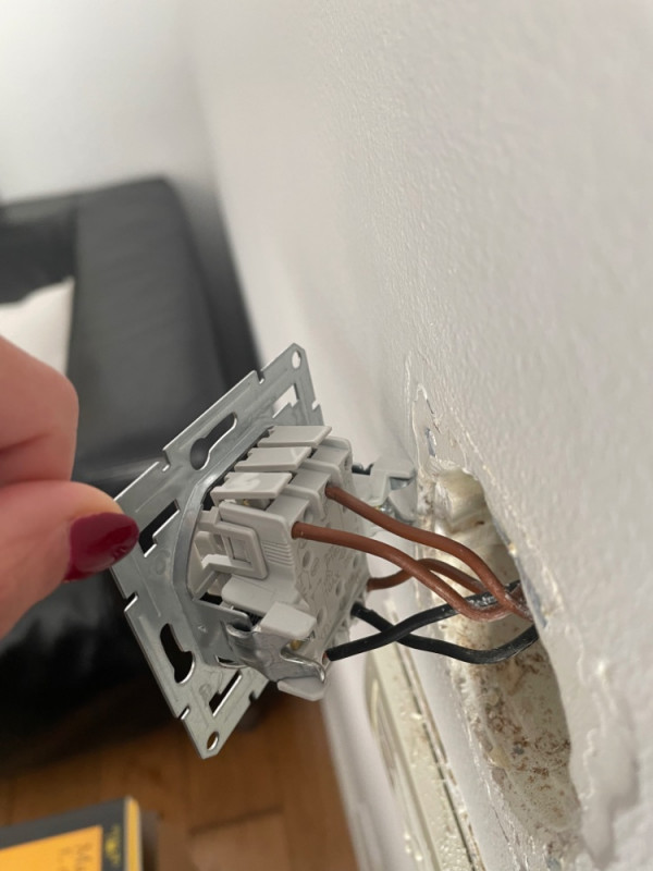

Boas como faço a ligação a este comutador de lustre ?
Apenas me liga a luz da entrada da casa, não consigo ligar as luzes do halo.

boas. parece mais um comutador de escada duplo, pelo numero de fios, deve ser algum fio trocado. cump
Parece-me que o do castanho é por onde chega a fase, e os fios pretos são a saída.
Se sim for, o fio castanho está corretamente ligado.
Agora resta descobrir que fios pretos é que vão para cada lâmpada.
A lâmpada que só tem 1 interuptor, só tem 1 fio preto.
Os outros 2 são para a outra lâmpada que tem 2 interuptorrs (imagino que seja a luz do wall de entrada).
Assim, para descobrir faça o seguinte:
1 - desligue o quadro (para evitar apanhar um choque elétrico);
2 - desligue os fios pretos, deixando apenas 1 ligado;
3 - ligue novamente o quadro, tendo em atenção que estão 2 fios no ar, e não deve tocar neles (é provável que até bem dêem choque, mas não podemos confiar, pois podem estar ligados de forma diferente do que estou a pensar);
4 - verifique se a lâmpada que tem apenas um interruptor ficou a funcionar;
5 - se não funciona, repetir este processo desde o ponto 1 para outro fio preto, até que funcione;
6 - os outros 2 fios pretos que sobraram, são da outra lampada que tem 2 interuptores. Ligue-os nos pontos 1 e 2 do interuptor/comutador que está livre

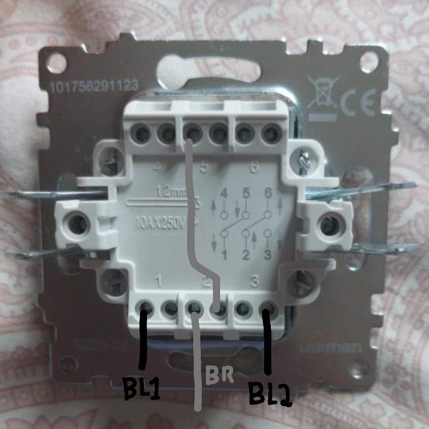

I have this switch and I want the switched to control 2 different bulbs independently. I have 3 wires coming out of the wall.
- Electricista de 2ª
- Mensagens: 335
- Localização: __
- Enviou: 15 vezes
Hi,
Probably, the 3 wires are 2 black and 1 brown, or 2 brown and 1 black.
I do the example for 2 black and 1 brown.
If your case is the reverse, your should do the same logic with the reverse colors. * Connect one black on position 1;
* Connect other back on position 3;
* Connect the brown to the positon 2;
* Make a shunt between 2 and 5 with other wire (can use brown or black wire);
