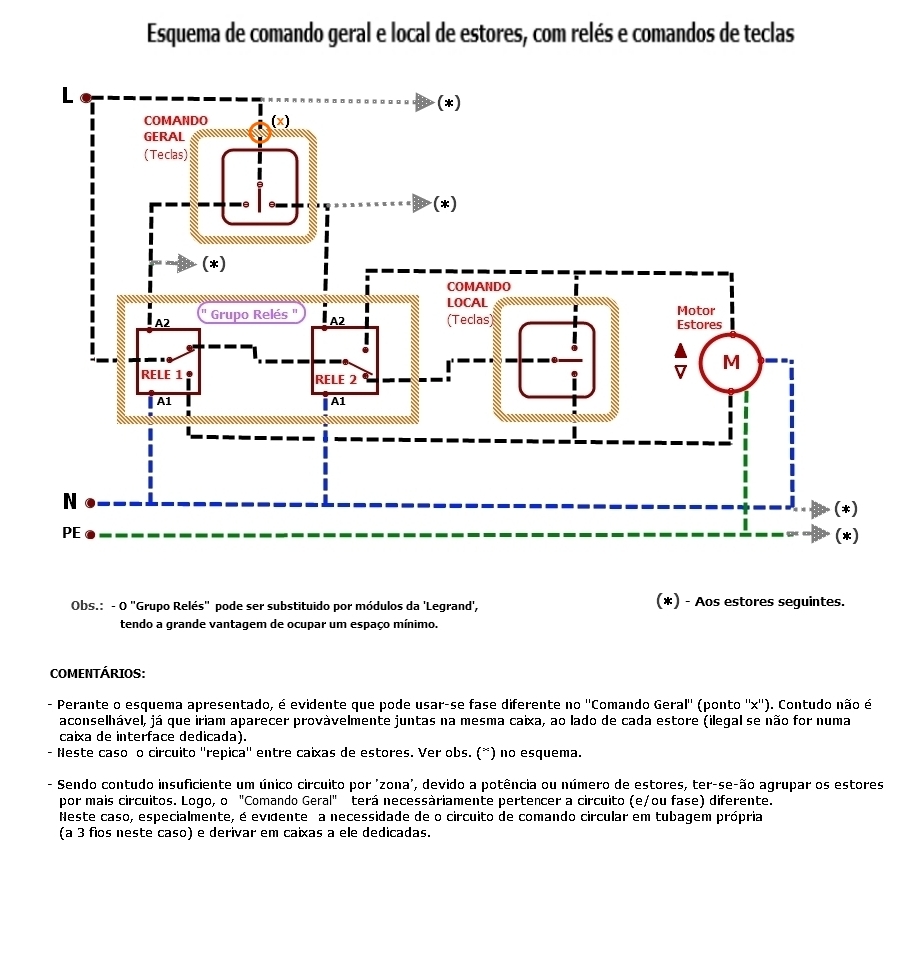

Junto um anexo de comandos da "Legrand" para controlo local e central (onde fica o chamado 'master'). É económico.
A centralização dos comandos implica que por cada estore tenhas que aplicar um 'módulo de comando', aonde ligas o comando local (normal/mecânico) e a linha do comando central.
Assim, se se repicar a alimentação entre estores, tem-se passar 5 fios (de 1,5 mm). São os 4 do esquema mais a indispensável 'terra'.
Legalmente podem alimentar-se estores a 1,5mm/10A. Contudo, se forem vários terás que fazer contas, dependendo do tipo de estores. Actualmente os compactos, para janelas, consomem bem menos de 1A.
Uma curiosidade desagradável: não se devem comandar dois estores paralelos (há casos em que nos pedem: salas, etc.) com um único comando. Eléctricamente pareceria possível: cada um tem os seus fins de curso. O primeiro que chegar, pára!
Mas nestas condições, dizem os montadores, há instabilidade. Já são vários fornecedores de estores a avisar. Ao fim de algum tempo um deles fica não totalmente aberto ou fechado! (No final, começam a "saltitar", dizem).
(Será devido a uma força contra-electromotriz, por estarem interligados numa caixa logo ali ao lado? Mas os fins de curso? Devem ser ligados de forma que desconheço).
O certo é que existem no mercado módulos especiais para estes casos (têm saídas para M1 e M2 num único módulo). A "Legrand" não tem. O mecanismo difere de alguns milissegundos o funcionamento de ambos, explicaram-me.
Se forem 3 estores simultâneos, aplicam um módulo duplo + 1 simples. Curioso.
No trabalho que estou a executar resolvi a situação, convencendo o cliente a aplicarem-se comandos independentes para cada estore, mesmo nos que estão lado a lado.

O principal já foi dito. Mas, já agora, junto um esquema base, com relés e o normal teclado para estores, como "comando geral". Talvez interesse, até porque serve de base para idealizar adaptações em casos especiais.
mig666

Ao apresentar o esquema (saiu em grande formato; desculpem o lapso), na prática só quis 'revelar' o esquema interno dos blocos "Legrand". Para mim, conhecer como funciona o sistema, ajuda a fazer adaptações a casos particulares ou eventualmente entender e resolver avarias. Julguei que perceberiam a indirecta.
Obs.: Ao revelar o esquema, julgo não ter violado a propriedade intelectual, por se tratar de um simples circuito a relés!
