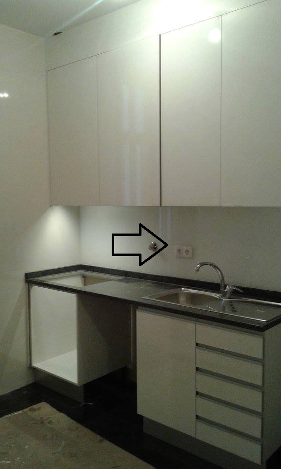

Tenho este problema tomada cozinha acima 20 cm do lava louças, se trocar de posição o lava loiças/escorredor ou seja rodar o lava loiças para direita e o escorredor esquerda da foto será aceite pela certiel??

Coloca tomadas com tampa ai. E lá está, bom senso... não convém colocar o lava loiça por baixo das tomadas... digo eu...

è igual.. a torneira fica na mesm posição. como é obvio essas tomadas deveriam ter tampa., isso ficou um bocado mal bolado...
a placa encostada à parede lateral também não foi boa ideia. deveria estar uns 20cm afastado, pelo menos. e poderiam ter aplicado um lava loiça mais curto... Vai levar maquina de lavar loiça?

No que diz respeito à certiel não vai ter problemas, pois as RTIEBT nada indicam nesse caso, mas deve colocar tomadas de IP adequado ao local.

Se elevar as tomadas não poderá prescindir de umas tomadas com IP mais elevado? Pois o problema nesse caso são os salpicos e humidade, eventualmente do fogão!

Boa tarde , estou a procura de tomada com ip adequado , não encontro nenhuma que seja dupla ... a caixas de aparelhagem estão juntas . existe tomadas IP44 , mas só uma, nao dupla . Alguem conhece um fabricante de tomadas duplas com IP44

O sistema Plexo tem se substituir as caixas de aparelhagem embutidas certo? pelo que vi no catago BATIBOX

Não é obrigatório. No entanto independentemente da caixa usada, o furo no azulejo convém que seja apenas o necessário. É que depois a junta de vedação que o espelho tem, pode não cumprir a sua função.

Boas , acabei por comprar as tomadas e o espelho do Plexo, vou ter de devolver o espelho e as tomadas leva 6 parafusos de fixação , 2 parafusos a meio e 4 um em cada canto, resultado ficam mesmo em cima do vidro temperado nao consigo fixar na parede.nelmindo Escreveu: ↑13 nov 2017, 23:59Não é obrigatório. No entanto independentemente da caixa usada, o furo no azulejo convém que seja apenas o necessário. É que depois a junta de vedação que o espelho tem, pode não cumprir a sua função.

Com a Plexo fica muito bem, mas o kit IP44 da Efapel para tomadas resolvia o seu problema, e mais barato. Se já comprou a Plexo fica com IP55, mais que suficiente.
