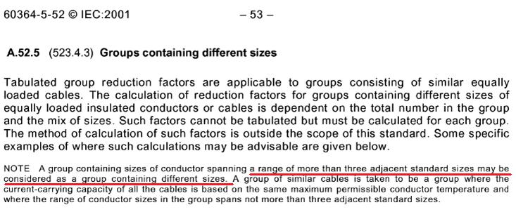

De facto concordo que é um pouco forçado pretender que o preceituado na Secção 521.6 das RTIEBT se aplique também a caminhos de cabos.
No entanto, é esse o espírito da Norma IEC 60364-5-52 (que é o texto original desta Secção das RTIEBT).
Em relação a Agrupamento de condutores ou de cabos com secções diferentes podemos ler no ponto 8 do Anexo III, da Parte 5 das RTIEBT:
Quando o agrupamento contiver condutores ou cabos de secções diferentes devem ser tomadas precauções. Nesta situação é preferível utilizar um método de cálculo específico para canalizações com condutores ou com cabos de secção diferente.
E podemos também ler a Nota ao Quadro 52-E1:
Os factores de correcção indicados nos quadros 52-E1 e 52-E2 são aplicáveis a agrupamentos homogéneos de cabos igualmente carregados.
Agora podemos colocar as nossas questões:
1) O que são, em termos Regulamentares, secções diferentes?
2) O que se entende por agrupamentos homogéneos?
3) Qual é o método de cálculo específico a utilizar, se necessário?
Como não encontramos respostas nas RTIEBT, consultemos o original:
Este extracto da Norma, que se aplica a calhas, condutas e caminhos de cabos, esclarece-nos em relação às duas primeiras questões, isto é, “condutores ou cabos de secções diferentes são aqueles cujas secções nominais não difiram de mais do que três valores normalizados sucessivos".
Em relação ao tal cálculo específico que as RTIEBT não esclarecem, mais uma vez, tal aparece referido no original:
Esta argumentação serve unicamente para apresentar o meu ponto de vista pessoal em relação a este assunto, mas creio que, fazendo fé em algumas queixas já aqui apresentadas neste FORUM, será possivelmente também o entendimento da CERTIEL.

Então subentendo do texto que em determinadas situações aplicando esta regra teremos
de ter dois caminhos de cabos para dar cumprimento à norma certo?
Já alguém teve um parecer das entidades que referisse este ponto?
Outra questão, que tivermos na mesma esteira os tais cabos com mais de 3 secções de
diferença mas entre os mesmos o afastamento mínimo for de 3xØ de maior secção não
cumpre com a regra?
cumpre com a regra?
Re: Esteiras/ caminhos de cabos
2 caminhos ou mais, depende das secções -> 1,5-2,5-4 / 6-10-16 / 35-50-95 / 120-150-185 / 240amoreira Escreveu:Então subentendo do texto que em determinadas situações aplicando esta regra teremos
Há coisas que não fazem sentido, se tivermos cabos de 2,5 + 10 + 50 + 150, temos que montar 4 esteiras?

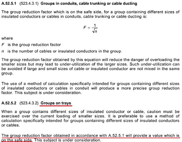

As tabelas de correntes admissíveis (IZ) para cada método de referência são de aplicação directa, isto é, sem aplicação de factores de correcção por agrupamento sempre que:
1) a distância horizontal entre cabos vizinhos for superior a duas vezes o diâmetro exterior do cabo de maior secção (nota ao Quadro 52-E1)
2) os condutores e os cabos adjacentes forem dimensionados para transportarem correntes não superiores a 30% da sua corrente máxima admissível (ponto 8.4 do Anexo III da Parte 5 das RTIEBT)
Quando não é possível cumprir estas condições mas:
a) apesar de utilizarmos cabos de secções diferentes estes têm secções nominais que não diferem de mais do que três valores normalizados sucessivos
b) os cabos estão igualmente carregados (as tabelas pressupoem 100%)
c) os cabos utilizados estão dimensionados para a mesma temperatura máxima de serviço
então aplicamos os factores de correcção para agrupamentos, retirados dos Quadros 52-E1 a 52-E5, onde não é perceptivel qualquer limite ao número de cabos ou ao número de camadas a instalar (aplicando correcção) embora o mesmo não se aplique ao número de caminhos de cabos que está limitado (tabelado) a um máximo de 3.
Quando tenho necessidade de, num mesmo caminho de cabos, agrupar cabos de secções muito variadas (que não cumprem os tais três valores normalizados consecutivos) não disponho de tabelas já elaboradas com factores de correcção devendo portanto efectuar pelo menos o cálculo simplificado sugerido pela Norma IEC 60364-5-52:
F = 1 / √n
F – factor de correcção (redução)
n – número de cabos ou condutores
Esta situação será pouco recomendável pois a partir de 4 (somente) cabos já só posso utilizar metade da capacidade de transporte de corrente (fora outros factores de redução).
De facto estariamos a beneficiar e a proteger os cabos de menor secção mas a subutilizar os de maior secção (bem mais caros).
A partir daqui equacionamos várias opcções, utilizando vários caminhos de cabos, redistribuindo melhor os circuitos e as secções ou assumindo as limitações e os encargos.
Não me parece, contudo, que as Normas sejam tão restritivas quanto por vezes se possa dar a entender.
Basta cumprir os preceitos, e já não é pouco.

Boa Tarde
Na realidade o que se tem de respeitar em primeiro é o dimensionamento do cabo de acordo com as condições de utilização e de instalação, ou seja perante o consumo e coeficiente de simultaneidade temos a corrente, mas o cabo terá de ser definido de acordo se está instalado á vista, enterrado, se está com outros condutores se a temperatura ambiente não e muito diferente dos normais 25º e claro de acordo com o tipo de condutor se é cobre alumínio e o respectivo isolamento. fica claro que o cumprimento do RTIEBT terá de ser com base nestas informações que será aplicado, claro que teremos numero máximo de cabos, afastamentos, interdições mas que para cada especificação tem que ter uma solução, logo conheçam as tabelas técnicas dos fabricantes de cabos apliquem as correções de acordo com o cabo que escolheram e o tipo de instalação. tenham em atenção a fixação dos cabos para garantir que os afastamentos entre cabos permanecem e perduram.
