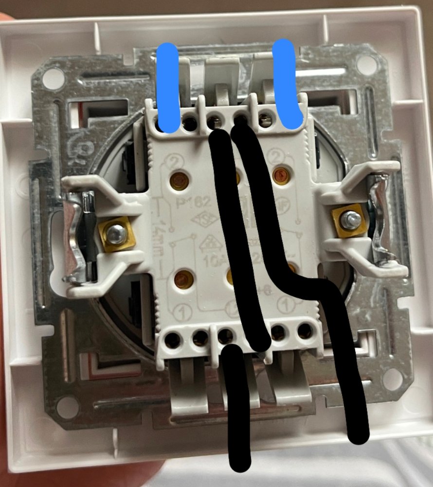

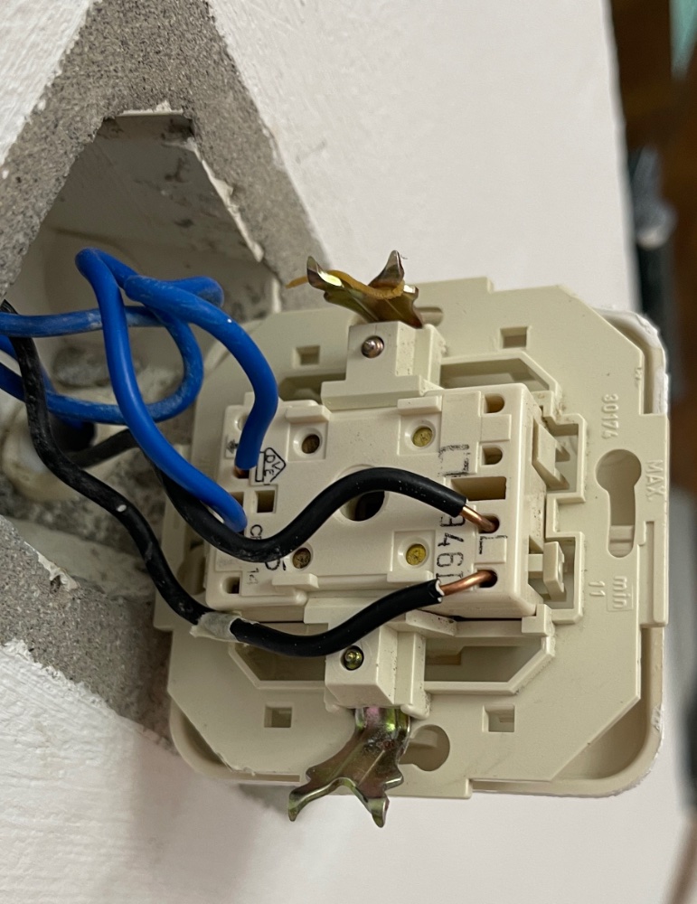

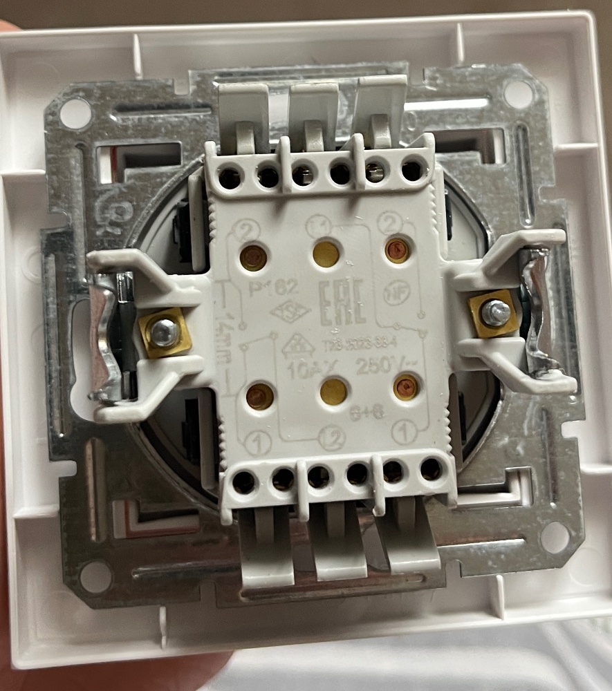

Bom dia, comprei um interruptor mas estou com dificuldade na instalação alguém me pode ajudar? É um interruptor duplo que controla dois candeeiros

Pela foto do antigo, os fios azuis serão os que não para os candeeiros (não está a respeitar as cores standard, pois deveriam de ser castanhos ou pretos).
Os fios pretos, um é a fase a chegar, e o outro preto, segue para alimentar outro interruptor da casa.
Assim, deverá ligar um azul no nr 2, e o outro azul no outro nr 2 (o da outra ponta).
Um preto liga no L1 e o outro em L2.
Vai necessitar de uma ponta de fio que vai ligar o L1 ao L2.
